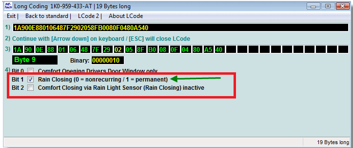

salut,
stiti cumva daca e posibil un upgrade de la central electric  sau/si central conv. de la octavia 2005 , la una FL ; in final ma intereseaza daca exista posibilitatea sa fac sa functioneze auto rain closing , si daca da care din aste trebuie schimbate .
am facut toate setarile pe cele care le am acum ,dar refuza sa "colaboreze"
Cu respect, Traian
nu se poate , la FL centrala electrica incorporeaza si central convenience.
oricum si modelul vechi stie Auto Rain Closing. Sunt 2 biti care trebuie codati in central Convenience - unul bifat si celalalt debifat.
in 46 - central convenience
post-17228-0-42705300-1380920948_thumb.p
in 09- central electronics
post-17228-0-94362800-1380920957_thumb.p
si vezi cum functioneaza. daca incui masina, dupa 30 secunde - 1 minute poti pune apa sau bate usor cu degetele peste senzor, trebuie sa inchida geamurile
Daca nu incui masina, dupa ceva mai mult timp o sa le inchida (eu am observat asta cand am asteptat in masina si ploua, dupa ceva vreme am auzit impulsurile in toate motorasele de geam)
Modificat de andrei_221
Cu mentiunea ca la modelul pre-FL, modulul convenience trebuie sa aiba coding pe 19 bytes. Cele pe 13 nu suporta rain closing.
Masina fiind 2005, sunt sanse mari sa aiba modul convenience cu coding pe 13 bytes. Verifica pe adresa 46.
Modificat de starchaser
