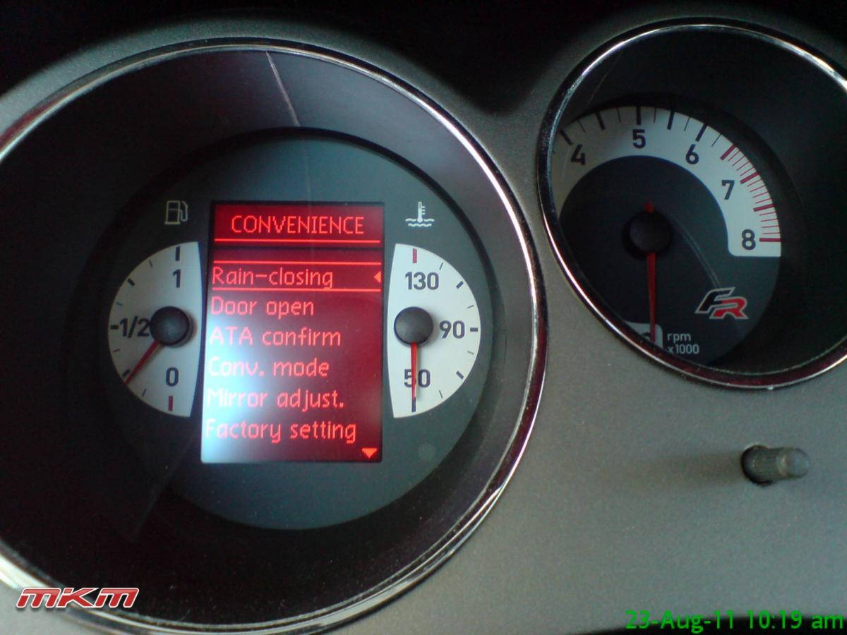

de fiecare data cand vrei sa se inchida geamurile si trapa cand ploua, trebuie s aintrii in Maxi-dot si sa activezi setarea. Functia merge doar odata.
Modificat de andrei_221
Cum adik merge doar o data?
2006 e posibil sa nu suporte Rain Closing.
Daca modulul convenience e pe 19 bytes, merge. Se modifica byte 9, bit 2. Se poate seta ca functia sa fie permanenta (bit 1).
Daca modulul convenienece e pe 12 bytes, atunci RC nu poate fi activat.
Sau, mai pe scurt.. Daca ai maxidot si ai meniul Convenience acolo, poate fi activata functia.

In maxi-Dot nu am gasit nimic cu -rain closing-Probabil ca nu are!
Atunci inseamna ca nu e activata functia din senzorul RLS.
Dar meniul Convenience il ai in maxidot? Doar daca meniul Convenience e vizibil pe maxidot se poate activa ulterior RC
Care este senzorul RLS?Cum se activeaza functia din acest senzor?Nu am Convenience in Maxi-dot.Se poate totusi face ceva?
Senzorul RLS e senzorul de ploaie / lumina (Rain Light Sensor) :)
Daca nu ai meniul "convenience" in maxidot inseamna ca modulul convenience de pe masina are coding pe 12 bytes. Nu suporta coding pt.rain closing.
