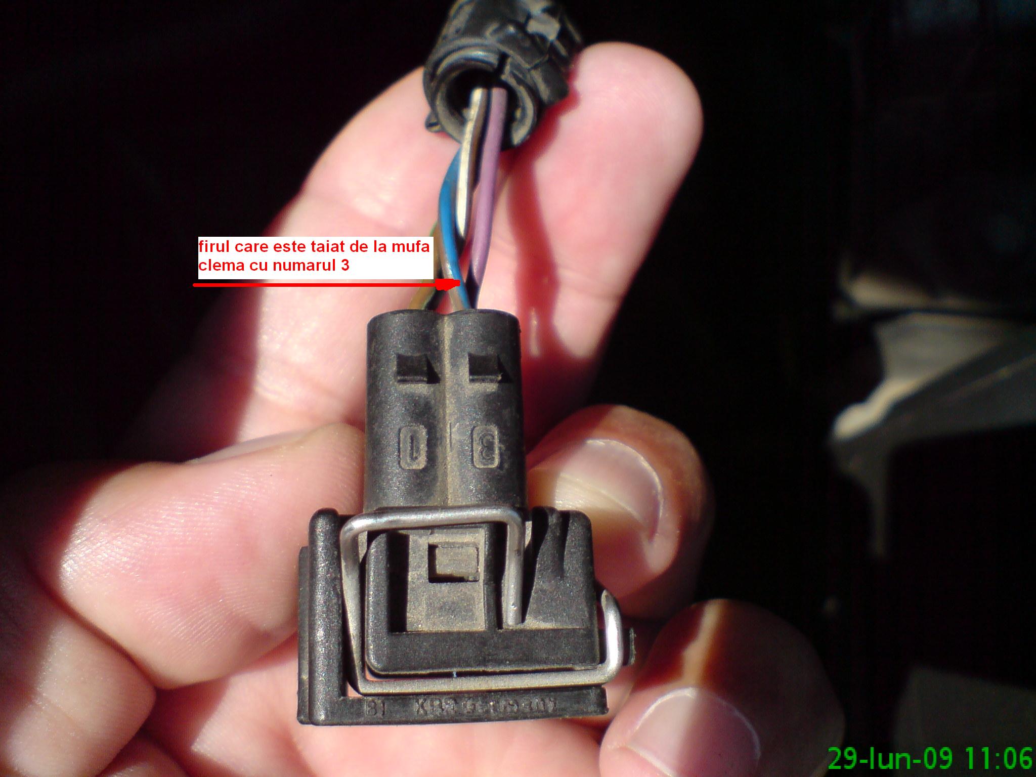

Salut! Am si eu o problema cu pornire unui Golf 4 TDI tip ALH an 1999.De cand l-am cumparat porneste greu la cald, daca scot mufa de la senzorul de apa porneste la sfert dar de catva timp imi porneste greu si la rece.La cald nu va mai spun ce greu porneste nu pot sa-mi dau seama ce poate avea ca pe VAG-COM nu apare nicio eroare.Mentionez ca de cand am cumparato la sonda de temperatura apa este ciuntat(taiat)un fir de culoare maro care este trecut printun releu care este alimentat de la electromotor. Ce parere aveti ce poate fi?

Am gasit pe net ca ar fi o eroare de soft si rebuie rescris softul.Ce parere ai?Tin totusi sa mentionez ca daca intrerup firul maro si il trec prin releu alimentat de le electomotor cu +dispar aceste erori.
Care fir maro? Da mai multe detalii sau pune o poza sa ne dam seama.

Acestea sun pozele sper sa intelegi,scuze pentru intarziere dar am fost plecat din localitate.Sper sa-i dau de cap cu ajutorul tau,multam.
Modificat de nelutu_0007
Aia nu e mufa de la temperatura apa. Aia de apa are 4 contacte si firele unt mai subtiri. MAi vreau cateva detalii: unde e situata acea mufa la care ai facut poza? Fa o poza mai de departe sa se vada locul unde se mufeaza, dar cred ca e undeva in spatele pompei de injectie.
De la releu mai pleaca un fir albastruparca, nu se vede prea bine, unde duce?
Sigur e luat de la electromotor si nu de la alternator? Daca e de la electromotor, de unde e luat, de la firul negru gros cat degetul sau de la cel subtire? Ma duce cu gandul ca atunci cand dai la automat ecu, sau o parte a lui nu se mai alimenteaza si atunci i-a dat curent de la comanda electromotorului.
eu tin sa cred ca acest montaj, releu inseriat cu firul de la sonda de apa, a fost facut deoarece masina nu pornea la cald.
principiul functionarii: atata timp cat dai la automat releul decupleaza sonda de apa. In acest fel ecu este pacalit de temperatura motorului.
In loc sa se caute adevaratul motiv pentru care nu pornea masina la cald, s-a rezolvat facand acest artificiu.
Acele fire din mufa cu 3 pini NU sunt de la sonda de temperatura apa.
Rectific, nu am vazut in poza al patrulea fir si dupa discutii pe mess cu @marius1982.11 am vazut ca aia e mufa de la apa dar m-a indus in eroare acea clema metalica, la modelele mai noi mufa e altfel.
Deci posibil sa fie cum s-a zis mai sus, dar de ce apar celelalte erori?
