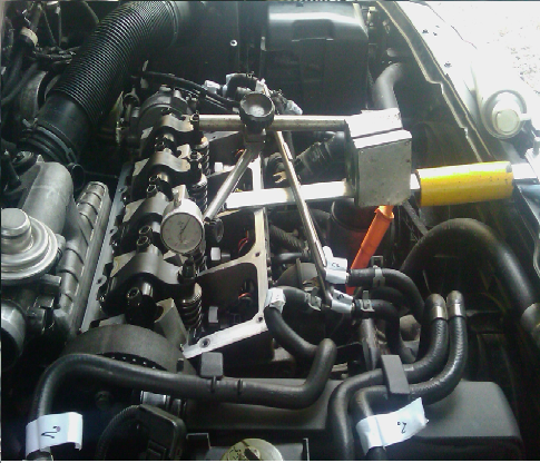

Salut,dupa ce am tot fost pe la service-uri ptr. teste tot nu am rezolvat cu pornirea greoaie la rece si la cald chiar si acum cand e vara dupa vreo 4-5 ore de stationat,am verificat avansul,si am schimbat oringurile la injectoare cu unele bosch kit complet,reglat injectoare cu comparator facute de mine dupa manual...nu e chiar asa de greu daca te pricepi putin
 Dupa ce am scos injectoarele am observat ca a mai umblat cineva la ele, unele aveau pilitura si garnituri rasucite si crapate datorita montarii proaste,am crezut k am rezolvat-o dar fara succes  tot asa porneste.
 Banuiesc ca ar fi simeringurile de pe supape,dupa cate am citit nu mai etanseaza si intra ulei camera si nu mai are nici compresie,sau ar mi-au mai spus altii ca ar putea sa fie si turbo defecta si intra ulei pe intercoleer si ajunge in admisie ,masina trage se simte cum intra turbo pe la 1800-1900 ture deci nu cred ca e defecta.
As vrea sa schimb simeringurile de pe supape m-am documentat putin in ceea ce priveste demontarea chiuloasei dar as mai avea nevoie de ajutor cu niste ideii,pareri si manuale schite de la cineva care a mai facut asa ceva.
Cateva poze de la schimbarea oringurilor,montare si reglaj.

ai verificat cu un tester vag-com,injectoarele? trebuie sa vezi, eventual iti si notezi ,cite mg/str da fiecare injector.
abia dupa te apuci de balarii gen oringuri, etc.
Da am verificat coretiile la injectoare si avansul sunt in parametri normali mai am sa fac un log la turbina cu vcds pe grupul 3,10,11,stie careva ce rol are supapa dintre filtru de motorina si pompa de injectie?
Ptr. ca am dat-o jos si am suflat din ambele sensuri in ea si trece aerul.... uitati si o poza are codul : 165 201 542B,am fost la magazine sa intreb de specificatii si nu au nici o specificatie decat ca nu au inlocuitor si trebuie pusa numai de origine vw si la un pret cam mare intre 114-140 lei depinde de magazin.
