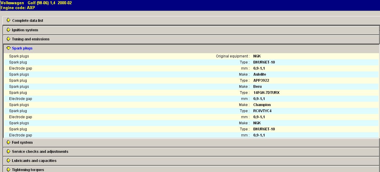

La motorul din profil, 1.4 AXP daca vreau sa ii schimb bujiile mai tre sa scmb si altceva legat de ele, de care am nevoie?
Multumesc anticipat.

Daca te intereseaza modelul bujiilor, la masina ta originalele sunt NGK
