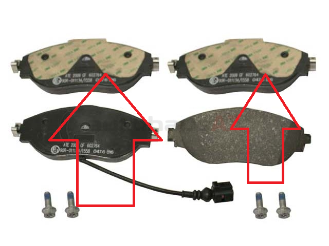

@cascadoru placutele OE au venit cu adeziv pe spate ?   Eu stiu ca cele OE nu vin cu adeziv , exista model de placute la ATE scos din 2021 care are adeziv pe spate pentru placuta exterioara si care rezolva problema cloncanitului :

placutele nu au adeziv pe spate, sunt OE.
ai iddee daca gasesc adeziv d ala undeva ? sa le pun eu.
basculele sunt si ele noi OE, si caseta directie la fel, si flansele Sachs si rulmenti sarcina SKF 🙈
eu am tot cautat dar n am gasit, am intrebat si pe la magazine.
Modificat de cascadoru
OE nu exista inlocuitor sau ceva de genul care sa vina fix pe placuta de frana aplicat dupa productie.
Poti cauta banda adeziva similara de la producatorul 3M , dupa standardul VHB ( acesta este folosit la placutele de frana)

VHB mi se pare ca am luat eu niste pad-uri pt suportul camerei video
ok da, ce nu inteleg eu, cu banda asta dubluadeziva, practic placuta se lipeste de etrier?
sau nu este dublu adeziva si doar adeziva unde se lipeste pe placuta ?
vad ca exista si banda adeziva (nu dubluadeziva): https://www.3m.com.ro/3M/ro_RO/p/d/v000199176/
în urmă cu 17 ore, cascadoru a scris:
Da , mai precis placuta exterioara se lipeste de etrier  .  Adezivul este unul special , la prima apasare se fixeaza ferm de etier si la prima incingere serioasa se "intareste"  astfel placuta ramane fix in loc.
Este dublu adeziva si in majoritatea cazurilor transparenta.
Nu stiu sigur grosimea care trebuie sa fie dar daca ar fi sa estimez intre 0.3 si 0.5mm grosime pentru a prinde corespunzator.
Acum sa iti dau si o idee ( nu un sfat)  mai neortodoxa -> suportii adezivi de Gopro sunt tot din 3M VHB dar sunt de 1mm grosime .  Acestia sunt foarte greu de ars  , chiar si supusi la flacara deschisa .  De aici iti rezolvi tu puzzle-ul :)

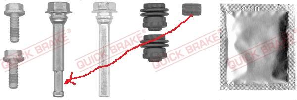

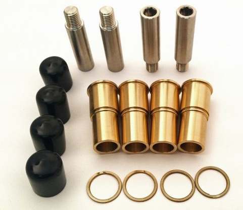

mai incerc o varianta: sa pun ambele culise de pe fata din metal plin... acum, cea de sus are un manson de cauciuc
si se misca o idee etrierul daca tragi mai cu forta de el, chiar daca e nou.
vedem ce si cum
@cascadoru parerea mea este sa incerci partea cu adezivul inainte sa incerci sa treci la asa ceva :
Sunt foarte bune , chiar ajuta la fermitatea etrierului dar trebuie sa tii cont ca sunt extrem de pretentioase la intretinere si necesita mult mai multa atentie decat cele de cauciuc.
Asa arata culisele fata la mine : 1892876264_culisefata.jpg.2c7697721956d4c9518b0c891b5b840d.jpg
Culisa aia pe care vine mansonul ala mic de cauciuc marcat cu sageata rosie, vine pusa la partea de sus, dinspre aripa.
Zic sa pun ambele culise din metal complet - fara manson de cauciuc, sa vad daca sta ferm etrierul asa.
Inginerul din mine crede ca zona in care este pus masonul ala pe culisa, nu tine cum trebuie vacumul pe care l face vaselina...vedem.

Au joc in portetrier cand este bagat pana la capat  ?  le poti misca la mana ?
