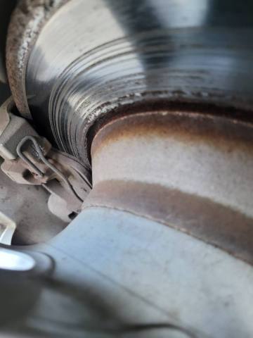

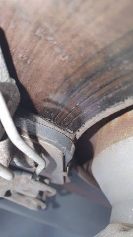

Din 08.08.2018 sunt fericitul posesor al unui VW Tiguan AllSpace, achizitionat de nou de la PBN.

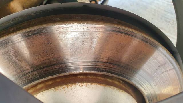

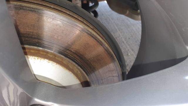

Dupa 15 800 KM parcursi, din care 90% parcursi in regim extraurban, pe autostrada, am observat o singura problema la masina:
  • o uzura prematura a discurilor spate - placutele nu par a fi uzate - doar ambele discuri de frana spate prezinta canale de uzura. Discul in intregimea lui nu pare a fi uzat, doar prezinta multiple canale sapate in disc.
Potrivit documentatiei de specialitate inteleg ca acest tip de uzura este definit ca disc zgariat - https://textar.com/wp-content/uploads/2016/02/TX_BRO_PC-FaultDiagnostics_A4_RUM_WEB.pdf - pagina 35.

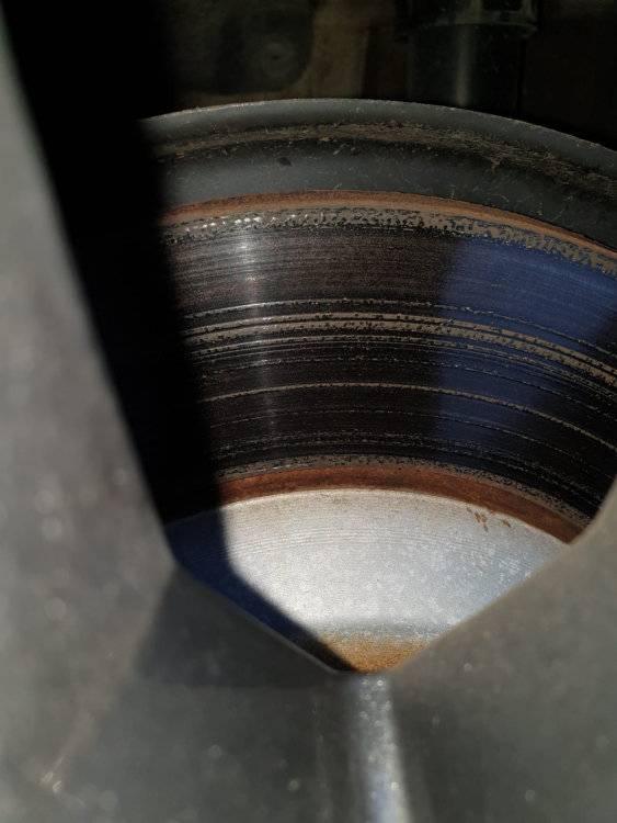

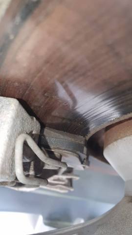

Mai jos gasiti poze cu discurile spate cu uzura prematura cat si, pentru comparatie, poze cu discurile fata cu uzura normala.
Voi ce parere aveti: o astfel de uzura este considerata normala pentru un autoturism de 10 luni cu 15 800 km parcusrsi preponderent extraurban? Si daca nu este normala, este acoperita de garantire?
Fara multe cuvinte, garantie. S-a mai intimplat si la altii pe platforma asta (Superb 3 daca nu ma insel), asta daca nu ai corp strain intre placuta si disc.

Salut - relativ la problema semnalata mai sus, am fost astazi la service-ul VW din Pitesti si am primit si raspuns pe email la sesizarea facuta catre PBN.
Pe scurt, se pare ca in sistemul VW exista un tichet/incident deschis pt. raportarile acestei probleme. Cei de la Pitesti mi-au aratat acest tichet in sistem - in tichet erau 2 categorii de informatii: informatiile accesibile numai service-urilor autorizate si capitolul cu mesajul pe care service-ul trebuie sa il transmita clientului care a facut reclamatia.
PBN mi-a raspuns la email cu traducerea exacta din engleza in romana, a mesajului ce trebuie transmis clientului ce a facut reclamatia:
"Buna ziua Domnule Tudor,
In urma celor prezentate de dumneavoastra cat si a analizei efectuate la fotografiile trimise,  va pot ca  discurile de frana spate nu au nici un defect de fabricatie.
Urmele de rugina de pe discurile  de frana spate apar ca urmare a coroziunii induse de umiditatea din aerul atmosferic, umiditate care determina ruginirea discului. Intre placutele de frana si discul de frana spate apare o reactie chimica favorizata si de temperaturile ridicate de lucru ale franelor, reactie care, la randul ei conduce la microsudarea placutei de frana pe disc ( in special la imobilizarea vehiculului cu frana de parcare sau AUTO HOLD in functiune).Din cauza acestui fenomen, la plecarea de pe loc, imediat dupa ce s-a eliberat frana de parcare, apar si urmele de rugina pe disc, urme care sunt "intinse" de functionarea normala a discurilor de frana.
de asemenea, urmele de uzura mecanica sub forma de zgarieturi pe circumferinta discului de frana,  apar din acelasi motiv.
 Aceste urme, nu indica  o defectiune a sistemului de franare.
Cu stima,
Din sectiunea de informartie dedicata exclusiv service-ului, am reusit sa citesc rapid, in diagonala, urmatoarele:
  • situatia este cunoscuta si au fost facute numeroase sesizari
  • VW a testat performanta de franare si a concluzionat ca pe masinile ce prezinta acest fenomen, performata de franare nu s-a degradat. Singura exceptie este atunci cand se monteaza placute noi, este necesar un timp mai indelungat ca noile placute sa ia forma neregulata a discului, timp necesar pentru a se ajunge la performante de franare optime.
  • Rezolutia VW din tichet este ca: fenomenul este normal si nu se impune schimbarea discurilor si ca schimbarea din acest motiv nu este acoperita de garantie.
Voi ce parere aveti? S-a mai intalnit cineva cu situatia?
Acum cateva saptamani am vazut un Tiguan in service, isi schimba singur discurile spate (si placutele), pe motiv de vibrații la frânare, ambele discuri erau ruginite mai rau ca in prima poza de pe topic, masina avea sub 60k km, poza de mai jos.
La mine arata normal la 30k km, nu folosesc Auto-Hold (cred ca asta nu are importanță), prefer ca mașina să gliseze la plecare.

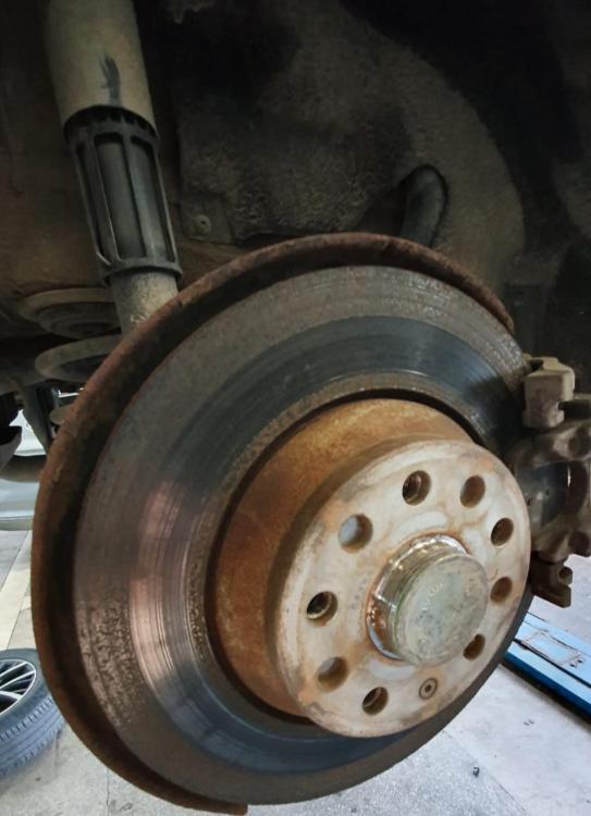

45k km, Allspace cu DSG, necesar discuri și plăcute spate.
Discurile sunt semi-ruginite, am vibrații pe frânare la frânari mai intense, plăcuțele din interior sunt duse aproape de tot. Pe langa rugină, cumva la dsg glisarea de pe loc e ținută de frâna de pe spate, altfel nu imi explic uzura plăcuțelor.
Intrebarea... ce discuri și plăcuțe pun? Din nou OEM, la care am certitudinea ca sunt de proastă calitate? Pun altceva? Cum rămâne cu garanția si ce anume mai are garanție, de la dealer înțeleg ca sunt elemente de uzură si nu fac obiectul garanției (desi masina este in primii doi ani, fără limită de km).
lambda_dryver
@ct_act Garantia pentru elementele de frânare este de 6 luni / 10.000 km, din păcate. Scrie in certificatul de garantie. Eu, decât OEM, as prefera ceva AM de calitate, in funcție de buget (ATE, Brembo etc.)

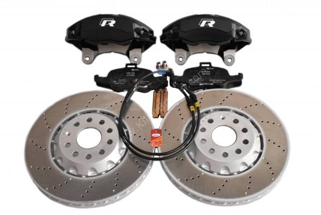

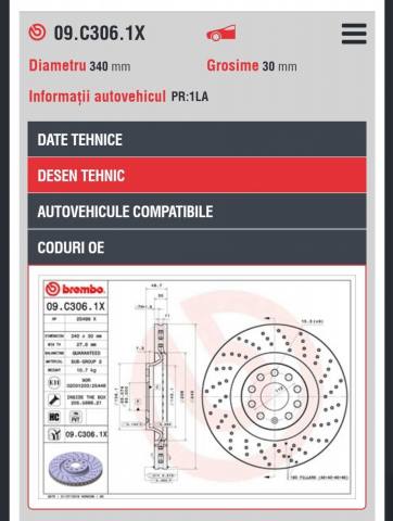

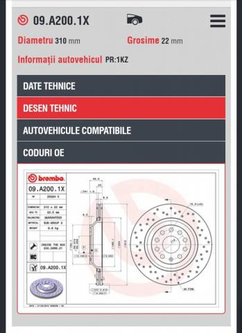

Timpul trece, pentru Allspace biturbo mă tentează următoarele:
Spate: discuri Brembo netede (nu am pus poza) sau Brembo Xtra (poza1) perforate cu plăcuțe tot de la ei
Pe față, pentru ca biturbo are deja etrierii de golf R și pentru că orice îmbunătățire pe spate merge compensată si pe puntea față, sunt posibile variantele:
- discuri de GTI Clubsport S (apar in poza3) care sunt plug and play, fara modificări, cu pălărie de aluminiu (-900gr per disc) si fixare radială în puncte a zonei de fricțiune, un design in genul celor de 2-piese dar nu în totalitate, mai permisive la dilatare termică, cuplate cu plăcuțele de clubsport (costa cât discurile) sau cu o gamă de stradă de la un producător bun
- discuri Brembo Xtra perforate (poza2) cu plăcuțe Xtra sa fie meniu complet
Separat de luat in calcul este varianta "all-in" (poza 3) cu etrieri monoblock cu 4 pistonașe și furtune metalice combinată cu unul din discurile de mai sus (poza e de pe net se văd și discurile de Clubsport). Asta e varianta in care împăcăm aspectul final și piticul din subconștient, dar ma gandesc ca intra la modificari neautorizate, etrierii sunt de Audi/TTS revopsiți cu logo R, practic nu ar trebui sa fie pe mașină, plus ceva dubii daca încap in jante, vreau sa rămân cu jantele stock fără distanțieri.
Am mers cu sugestii pe Brembo pentru ca situl lor e cel mai usor de folosit și clar, nu am timp mult pentru căutat, dar chiar si așa am niste dubii la unele piese, Allspace nu are discuri alocate in sistem ci doar plăcuțe, selectia am facut-o alegând Tiguan SWB, sper sa încapă in tablele de protecție, o sa mai verific la un magazin de piese.

Mie nu mi se par foarte sanatoase discurile perforate, pt ca din acele gauri apar fisuri. Partea interesanta ar fi si cu ceva aftermarket, gen stoptech sau DBA, dar este greu tare cu adusul lor. Gen 1-2 luni. Pe fata eu m-as incumeta la 2 piece rotors. Sunt cam 800€ perechea. Nici cele de clubsport S nu sunt cu mult mai prejos cred.
Da, perforațiile sunt cele care ma pun pe gânduri, chiar si la cele oem de clubsport, dar e greu de gasit ceva eficient si cu oarece aspect.
DBA mai sunt prin țară, dar nu am feedback la ele, Stoptech ar merita aduse doar daca sunt mai mari decat dimensiunile stock.

Discurile de Clubsport sunt pe la 1100lei bucata, au doar un singur cod oem, adica răcirea pe o parte a mașinii e mai buna decat pe cealaltă, vanele de ventilație fiind in sensul de rotație a discului... problema frânelor capătă aspecte diverse. :)
