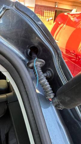

Buna ziua,
Intre timp am rezolvat. Era eroare la senzorul Hall de pe amortizorul din partea pasagerului (2). Un fir rupt, exact ca in video de mai sus.
Daca intampinati aceasta problema, nu va grabiti sa schimbati amortizorul(alti 2 mecanici asa m au sfatuit, si costa 2200 ron).
Daca vreti o referinta in Iasi, va rog sa imi trimiteti un mesaj.
Numai bine,
Daniel
Modificat de DannielC
Singura problema este ca orice reparatie in acea zona, o sa cedeze in timp,  din pacate.

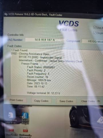

Cum se manifesta problema, la portbagaj?
Salutare si scuze de intarziere!
Pai, se inchide normal portbagajul insa are momente cand efectiv nu mare merge soft close-ul, nu mai trage portbagajul si ramane 1-2cm intre-deschis.
Senzorul din bord arata ca e inchis, insa daca trag cu mana de el efectiv se simte ca si cum nu ar fi inchis complet. Iar ca sa inchid portbagajul trebuie sa-l deschid/inchid cam de 4-5ori pana cand sa se inchida complet!
Sincer, nu stiu de unde anomalia asta, sa fie broasca de vina?
