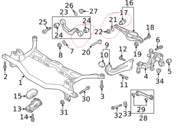

Am vrut să montez roțile de iarnă și am constatat o uzură neuniformă a anvelopelor pe spate, interiorul uzat. Am vrut să fac o programare la unghiuri și mecanicul de acolo mi-a spus să merg întâi să schimb șuruburile de reglaj pe spate că alea sigur sunt gripate. Am dat comandă de șuruburi dar la service mi-au spus că trebuie și bucșele pentru că alea le taie să scoată șurubul. Am să mai studiez să văd ce rezolv!
pai ce sa studiezi ?
asa este cum ti s-a spus. pe spate sunt 4 suruburi de reglaj cu probleme.
1. cele 2 suruburi de la bratele din care se regleaza convergenta
2. cele 2 suruburi de la bratele din care se regleaza caderea.
Foarte rar ai nevoie sa umblii la bratele de cadere, majoritea situatiilor se rezolva din convergenta. Si da, de cele mai multe ori se taie suruburile ca se blocheaza in bucse.

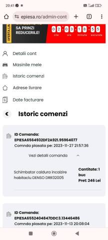

A venit zăpada și bineînțeles că au apărut problemele specifice, căldură nu mai bagă și se aprinde și becul de la frâna de parcare, o eroare pe partea stângă la motoraș, când l-am schimbat mufa nu se mai clipsa cum trebuie și am scos garnitura din mufă, sigur a intrat apă acolo și dă eroare.
Am dat comandă de radiator de căldură, antigel și să văd cum îl schimb.
am vazut mai multe discutii si am inteles ca nu merge.
motivul ar fi traseul f ingust din radiator .

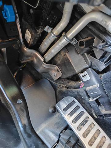

Azi am schimbat radiatorul de căldură, nu  e o operațiune grea dar nici ușoară. Cel mai greu e să desprinzi țevile care vin în radiator, pe mine m-a ajutat un prieten care are ceva forță în degete să poți trage de ele pe la motor și eu am stat și am ținut sub bord. Operațiunea a reușit, e mișto tare să mergi cu căldură în mașină, ultima perioadă am suferit rău de frig, acum bagă și pe stânga și pe dreapta cum trebuie.
Radiatorul ăsta nou nu avea burete de jur împrejur, am scos ramele de pe cel vechi dar burete nu am mai avut să-i pun, nu știu ce se poate întâmpla dar așa rămâne.
Am o singură poză de la demontare să văd cum vin colierele.

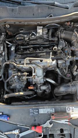

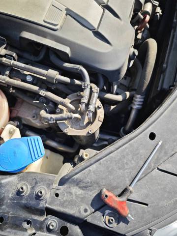

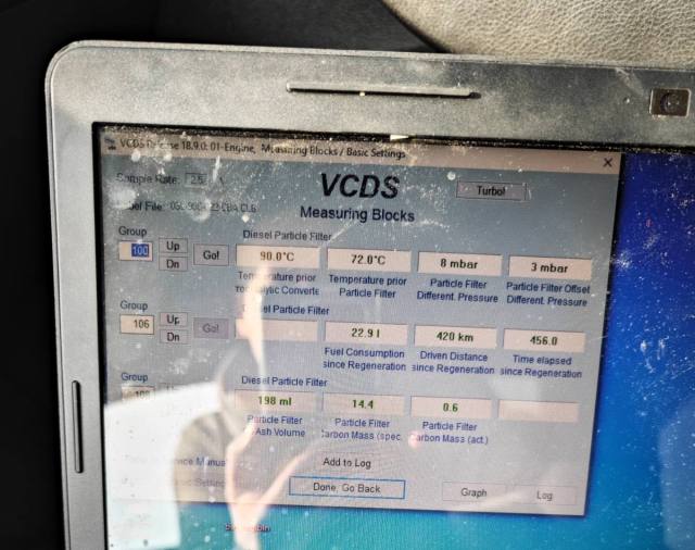

Astăzi am schimbat filtrul de motorină, am verificat cu atenție și nu am găsit șpan. Am verificat și la supapa de pe pompă și era curat. Am amorsat cu testerul de 3 ori câte 30 secunde dar pornirea a fost mai greoaie, nu am mai pățit până acum. Abia la a 3 cheie a pornit și s-a aprins și spira dar am repornit și s-a stins.
Ce am observat apoi, că pornise și regenerarea și motorul era puțin turat, se aude o fâsâială în zona imediat după debitmetru unde tubulatura este flexibilă dar nu am găsit nimic fisurat, am dat jos tubul, l-am verificat pe toate părțile dar nu am găsit nimic. În momentul în care strâng de el cu mâna nu se mai aude. Am să încerc. Să fac o probă cu alt racord să văd ce se întâmplă .
Am făcut o singură poză să văd cum vin furtunele dar uitasem că nu trebuie desfăcute, am desfăcut carcasa de la filtru doar.

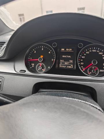

Și o poză cu valorile la dpf!
Te pregatesti de o pompa de motorina, aia de sub bancheta.
Aproximativ 700 lei.

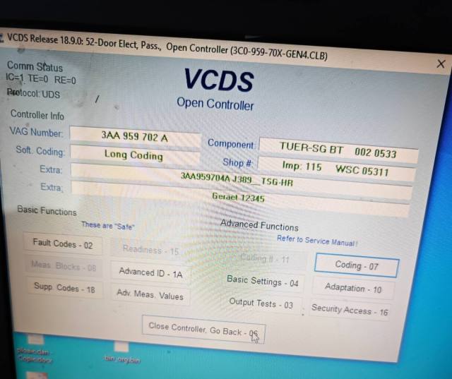

Azi am reușit să activez mirror down, a trebuit să înlocuiesc calculatorul de ușă pe dreapta, nu am făcut poze că nu am avut timp. Motorașul de oglindă îl aveam de vreo 2 ani. Nu știu acum cât de utilă este opțiunea dar am vrut să o am acolo activată.
Am revenit cu codul la motoraș, este de pe b7 de Anglia, cel puțin așa era însemnat de la dezmembrări.

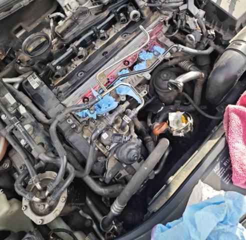

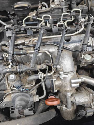

Curățare galerie admisie, egr, înlocuire 2 bujii incandescente.
