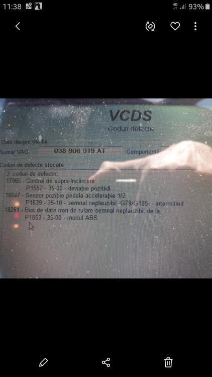

Am revenit si cu erorile pe care le are masina
Prima eroare e legate de turbina, vezi daca nu ai ceva furtun spart sau iesit de la locul lui
A 2-a este despre pozitia pedalei de acceleratie, posibil din cauza primului cod de eroare.
A 3-a e o problema de cablaj la ABS, ai DSG pe masina? Daca da, ai umblat la ea recent? Schimb ulei, ambreiaj, etc?
Si cand raspunzi te rog nu mai da quote/citeaza, da numai reply/raspunde.
Merci
E posibil sa imi taie accelerația si sa se aprinda martorul ala de la senzorul de accelerație? Sa-l schimb?
Eu zic ca tu iei limp mode din cauza ca ai o problema la furtunele de la turbina sau poate chiar turbina e plina. Eu zic sa vezi ce e pe la turbina si apoi vezi restul de erori.
deviatie pozitiva inseamna  limp mode,99% tre sa cureti turbina,geometria variabila
pe gr 10 verifici pozitia pedalei de acceleratie,apesi la fund daca nu iti arata 100% atunci e o pb cu senzorul
Modificat de ionut10a
Am rezolvat problema, a fost senzorul de pe pedala de accelerație, l-am inlocuit si acum merge.
