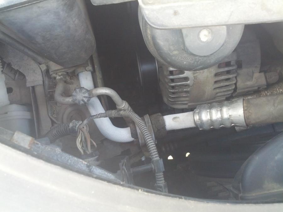

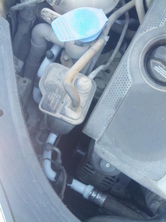

Ma puteti ajuta, va rog, in legatura cu climatronicul.
Nu stiu daca e o problema sau nu doar ca pana acum nu-mi aduc aminte sa fi vazut sa se intample asa, dar sincer nici nu am dat importanta amanuntului acesta.
Climatronicul functioneaza, baga rece, doar ca ce mi se pare ciudat e ca ingheata una din conducte (cea mai groasa daca nu ma insel); am atasat si niste poze pt a se vedea mai bine la ce ma refer.
Multumesc anticipat.

se poate verifica cu vcds cantitatea de freon si cum? sau se poate vedea presiunea si altele...?
oki
multumesc frumos; deci tb sa merg la service sa verific freonul
