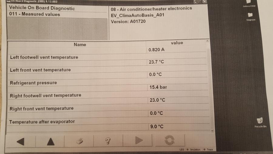

- am fost astazi la un service dedicat grupului VAG din Constanta, pentru o diagnosticare mai profi (zic eu)
- le-am explicat cum se manifesta si dupa cateva ore de testare am primit un raspuns
- ei spun ca ar fi de vina unitatea de climatronic: sunt doi senzori de temperatura care arata temperatura zero grade Celsius (left si right vent) pe cand celelalte doua inregistrau ~ 23 de grade (s-au facut teste cu unitatea climatronic setata la 19 grade)
- au exclus ideea ca senzorii  sunt defecti prin inversarea firelor cu cele de la senzorii de la picioare: rezultatul a fost ca valorile acestora (de la picioare) s-au modificat din 23 de grade in zero
- au mai observat ca in momentul cand clima este setata pe LOW aceasta  baga rece in parametri normali
- cand se revine la 19 grade de exemplu, dupa un anumit timp 2 din gurile prin care intra aerul rece incep sa bage un aer caldut si de aici se ajunge la ce am constatat si eu - nu baga rece cum ar trebui.
Voi ce ziceti, ati mai intalnit /auzit asa ceva? unitatea de climatronic s-ar putea repara? sau trebuie inlocuita cu totul?

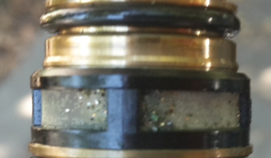

In poza  este electrovalva veche, care vad  ca are span in sita.
Electrovalva noua a mers 3 saptamani pana s a umplut si ea cu span si a cedat.
Intrebarea este ce trebuie schimbat? sau curatat? toata instalatia?
astept sfaturi
Multumesc anticipat
curatata instalatia, inlocuit compresorul
Trebuie demontată instalația dupa masina, curatata instalatia, schimbat compresorul, si daca e prea mult șpan in radiatorul de clima trebui înlocuit si acesta.
