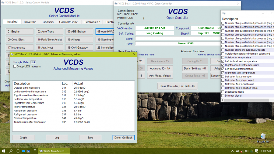

Sunt oarecum incepator cu aplicatia VCDS, nu stiu unde sa gasesc grupurile 2 si 3, dar in schimb am intrat pe Advanced Measuring Values si am gasit urmatoarele valori, din screenshotul atasat, in conditiile in care masina era pornita si afara erau ~ 24 de grade.
Vreo parere? Vreun sfat? :)
Pe 08 HVAC ai Measuring Blocks, in cele 3 grupuri scrii cu mana 001/002/003. Eventual te poti uita pe toate grupurile, sa vezi valori.  Ne intereseaza cat curent primeste compresorul, ce cuplu dezvolta si cat are presiunea in acel moment, de asta e bine de facut un print cu alea 3 grupuri.
In poza era clima pornita? ai 8.4 bari in instalatie, atat aveam si eu inainte sa schimb electrovalva. Dupa ce am inlocuit electrovalva am avut 14 bari, cu clima pornita.

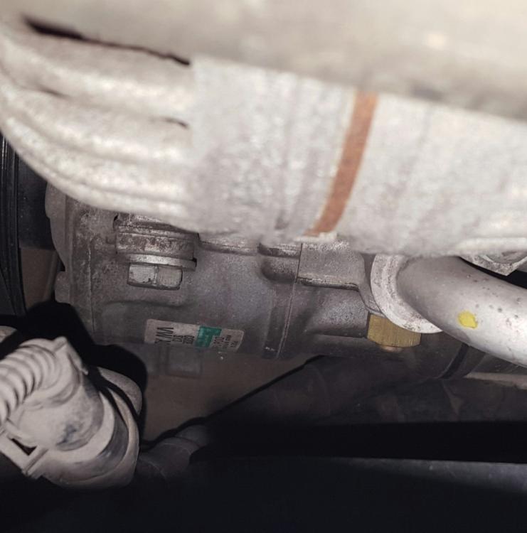

Posteaza printul daca poti si pe urma vedem ce model de compresor ai pe masina (are o eticheta pe al in lateral) poti sa faci o poza cu telefonul cu blitz (sau cu o lanterna) sau te uiti cu o oglinda la eticheta compresorului de pe masina ta:
Cam aici e eticheta: 91969940_1_1000x700_compresor-ac-vw-pass

Nu pot intra pe Measuring Blocks, o am ca optiune indisponibila (vezi poza atasata).
Da, era pornita clima cand am facut screenshoturile de mai sus.
Am mai atasat un screenshot facut astazi la ora 18.30 cu motorul pornit, clima pornita la 19 grade si afara temperatura undeva la ~ 27 de grade (in bord si pe telefon)
Legat de compresor, nu am reusit sa il prind mai bine in poza...sper sa ajute.
O sa mai incerc sa ii fac o poza mai buna, doar ca spatiu e foarte ingust.

Sa fie interfata de vina pentru faptul ca nu pot sa intru pe measuring blocks?
O sa mai verific maine presiunea in instalatie, sa vad daca mai fluctueaza; la prima postare aveam 8.4 si in seara asta statea intre 11 si 12. Se confirma probleme la electrovalva?
F l o r i n
nu este de la interfata ci asa este la modulele mai noi - fie ca e vb de clima, engine, etc
