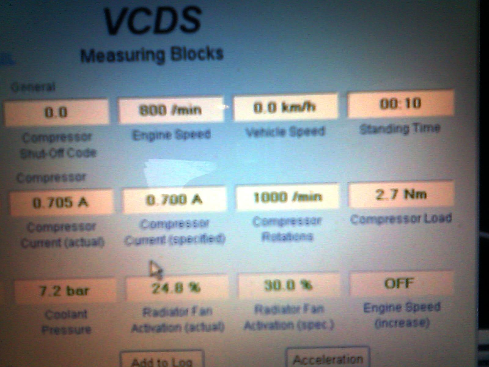

FA si o diagnoza si vezi cand baga la 4 grade cat e cuplul absorbit de compresor. Nu e compresorul dus e acea electrovalva de comanda care , din pacate , nu se gaseste ca piesa separata.
revin cu poze de la Diagnoza..din nou nici o eroare ...pt cunoscatori am 2 poze
PS: pozele sunt facute cu telefonul :mad:
Modificat de DMV
Electrovalva e alimentata dar nu lucreaza cum trebuie. cuplul e mic la fel si presiunea in instalatie, la 7 bari e in repaos. Alimenteaza valva de pe compresor direct cu 12v , poate isi revine.
