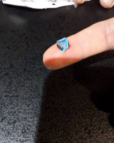

Salut. Am un vw e-up 2023. Problema cu pocnitul placutelor la franarea la mersul cu spatele am sesizat-o si eu. Cunoaste cineva codul pieselor care se folosesc pentru a nu mai avea placutele joc? Poate dintre cei care au rezolvat deja? Nu as bloca masina pentru constatare doar pt atat. Am explicat problema unui mecanic si mi-a spus ca a existat o problema asamanatoare la un moment dat pe golf 4 si aceeasi rezolvare a fost, cu niste distantieri intre placuta de frana si port etrier. As incerca sa o rezolv la un service auto pe cheltuiala mea fiind manopera mica, ma gandesc eu, decat traseul obisnuit la reprezentanta si timpul aferent petrecut fara masina. In cazul meu e si singura masina. Zi frumoasa!

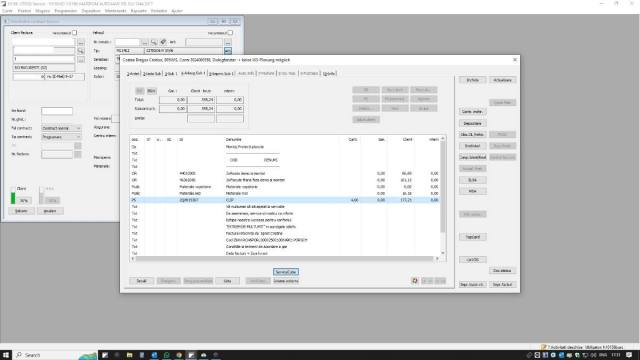

Salut, aceeiasi problema o am si eu si un coleg la Citigo IV. Am fost cu masina la Materom Sibiu (reprezentanta VW) pentru schimbarea bateriei 12V pe garantie, si am fost intrebat daca nu am probleme cu zogomotul la placutele de frana, pentru care se monteaza niste clipsuri metalice cu adeziv intre portetrier si placute, pentru ca la VW e-up aceasta problema a fost rezolvata pe garantie, dar la Skoda, acestia nu vor sa faca acest lucru pe garantie, si atunci am cerut si o oferta de pret pe care o atasez, de unde reiese si codul pieselor 2Q0 615 307 . Am cerut pret pentru ele si la Autokarma si a fost de 180 lei pe original, doar piesele.

@rommyhay Iti multumesc mult pentru informatie! Toate bune! Revin dupa ce comand 2Q0 615 307 si montez. O seara frumoasa!
