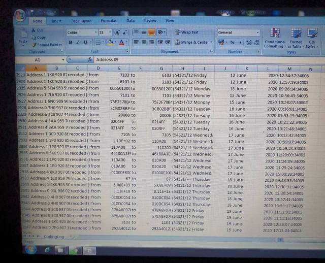

Va salut. Ajutati ma si pe mine cu o problema. Skoda Superb 2, benzina, s a jucat cu vcds ul si a dezactivat senzorii parcare, in sensul k nu mai detecteaza obstacole si implicit nici nu mai bipaie. Are si camera fata+spate, vede imagine dar senzorii nu l anunta sonor si pe grafica cand se apropie de obstacole. Acele linii de pe grafica nu se incarca. Unde sa intru? in central electric, in park asist? Multumesc.

Tot pe acesta linie, in folderul vcds, ai fisierul Debug. Acolo ai AdpLog si CodingLog ....si respectiv toate codarile si adaptarile facute. Sa intre acolo si faceti roll back manual.....adica,  verificati ce s-a modificat si refaceti.
Ti-am facut o poza la ecranul meu

Bun, asta da, poate fi o informatie ajutatoare. Multumesc.
Nu am acum poze pt k fratele e la distanta de mine si are vcds la el. In proncipiu el are camera si fata si spate, navi-android luată si instalată de el, merg toate comenzile volan conectate la navi...etc. Se pricepe pt k este in domeniu...inst electrice. In momentul cd e in marsarier i se aprinde camera apar acele linii grafice, dar senzorii nu detecteaza nimic, adica daca n ar fi camera, nu s ar auzi buzzerul dar nici nu se incarca acele lini in timp ce te apropii de obstacol. La fel si pe fata. El zice k a intrat in cent electric-long cod sau parkasist...in alta parte nu are unde(zic eu). O sa i zic sa intre si in acel fisier, k am vzt k iti arata si pe zile si sa o ia pas cu pas manual, cum zici tu. Sau daca sti mai exact...byte...bit...etc.
