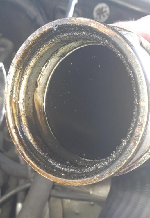

Ar mai fi de luat in calcul si EGR cooler-ul. Emulsia de la clapeta de acceleratie era doar acolo sau venea de pe furtunul turbo?
De aia am intrebat si eu, ca daca uleiul nu pare contaminat (ai spus ca ai schimbat uleiul) EGR cooler-ul ala ar putea sa fie de vina. Din ala apa se duce pe esapament si pe teava care traverseaza motorul catre EGR. Vezi si pe teava aia daca e funigine uscata sau e uda. Ar trebui sa fie uscata.
Si ulei ai destul de mult pe furtunul turbo, ar trebui verificat daca e din turbina, din PCV si drenat intercooler-ul, sa nu-l ai plin si la o acceleratie mai puternica sa ti-o ia pe ulei.
EGR cooler este aceeași treaba cu racitorul de gaze?
Turbina a fost schimbată anul asta,am facut doar 4000km de atunci.
Modificat de ClaudiaNny
Da, ala e.
Tu stii ce s-a facut la masina, dar pare destul de mult ulei, poate sa provina numai de la turbina si ventilatie carter motor.

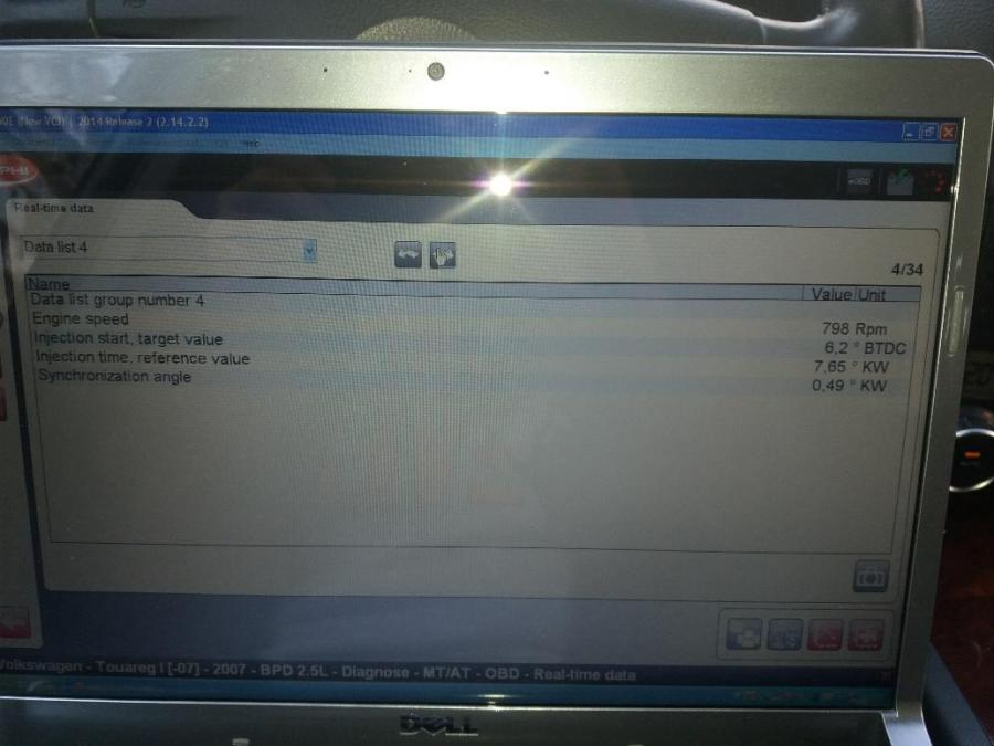

Am si eu o intrebare, poate ma lamureste cineva: la un Treg 2.5 TDI R5, 178 CP se regleaza avansul? Pe VCDS din ce-mi aduc aminte avea valoarea -5. Este normal? Daca nu, unde as putea sa ma duc sa-mi faca un reglaj?
E cam complicat, singurul reglaj care se poate aplica motorului este o reasezare a pinioanelor de distributie cu calele specifice. Intre arborele cu came si pinionul lui este o saiba diamantata care mentine pinionul aliniat. Acolo poate exista o alunecare si sa-ti decaleze distributia. Meseriasi cauta mai degraba pe la dube, T4/Crafter au avut aceleasi motoare
Ai avut vreo interventie la arborele cu came?
Uite niste valori de la mine, ca sa-ti faci o idee, cred ca sunt cu motorul rece.

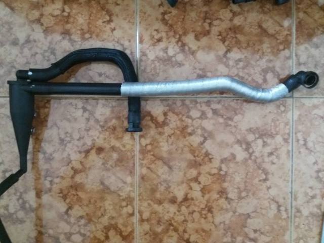

Acum, pentru problema uleiului prin admisie nu dati vina exclusiv pe turbina. Recircularea gazelor din carter baga mult ulei in admisie.
Eu m-a enervat cand am schimbat bujiile si a trebuit sa dau galeria de admisie jos. Dupa ce, cu vreo 6 luni in urma am curatat-o (tot prin demontare) am gasit-o super imputita, plina de funigine in combinatie cu vapori de ulei. Atunci am luat decizia sa instalez un catch can. Am instalat unul ciclonic de BMW X5, cu putin bricolaj la furtunuri si mufele originale de la un furtun vechi.

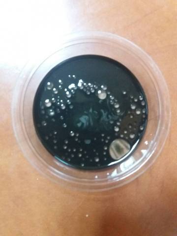

N-am mai mers foarte mult cu masina de la instalare, dar rezultatele sunt promitatoare, respectiva chestie a scos destul de mult ulei, estimez undeva la 10-15 ml/1000 km, ulei care se ducea in admisie si se amesteca cu funiginea din EGR.
Cam asa arata instalatia, l-am montat intre filtrul de aer si far.
Si asta a scos in 200 de km. Inclusiv apa, am facut drumuri cam scurte.
