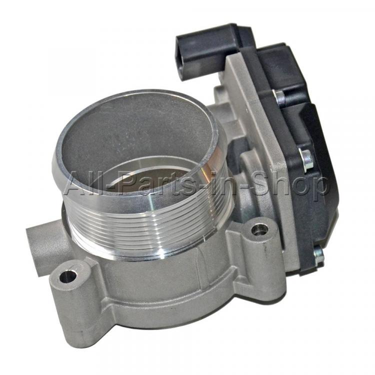

Astazi am primit in bord ditamai mesajul cu engine failure - workshop. In mers, fara sa fac nimic special.
Am ajuns acasa (eram aproape) si la scanare apare P2015 - intake manifold damper sensor - implausibile signal permanent. Scanarea am facut-o cu o interfata Delphi, merge stearsa dar apare la loc repede.
Este vorba de clapeta cutoff?
M-am uitat la mufa ei si este murdara de ulei, curge prin partea cu electronica. Si daca se dovedeste aia vinovata ce sa pun?  OE sau VDO?
Am schimbat clapeta cu una VDO noua si am in continuare acceasi eroare, care apare intr-un mod ciudat. Daca pornesc motorul direct si merg cu masina nu apare eroarea. Lucreaza corect la oprire (se inchide vreo 3 secunde complet) se vede diferenta fata de cea veche, a facut si o regenerare DPF, merge normal.
Daca las contactul pus cateva minute apare eroarea.
In mufa apare tensiunea de 5v pentru senzor si 12v pentru motor.
Trebuie adaptata cumva, mai trebuie facut ceva cu diagnoza?
Motorul este BPD 2.5 R5
Modificat de YRX
Ptr p2015 se monteza un adaptor / limitator cursa tip diselgeek.
Eu nu am clapete swirl, am o singura clapeta electrica inainte de EGR.
Clapeta mea este asta, este o unitate compacta, nu are parghie externa. Cea din linkul tau este pentru motoarele V6.
