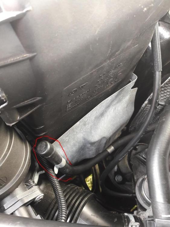

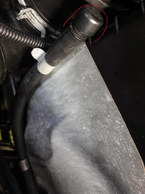

Am o nedumerire: Imi cer scuze daca postez aici. Am pe carcasa filtrului de aer un furtun cu o supapa in capat,iar celalat capat este liber si nu stiu unde vine introdus... atasez cateva poze relevante. Multumesc! Este vorba de Touareg 2,5 BAC

Ala este furtunul cu supapa de ventilatie al cutiei de viteze. Vine bagat undeva jos de tot, n-am avut acces sa fac poza. Cauta pe net dupa codul lui, 0AD301047A, vezi daca gasesti poze cu el pe pozitie.

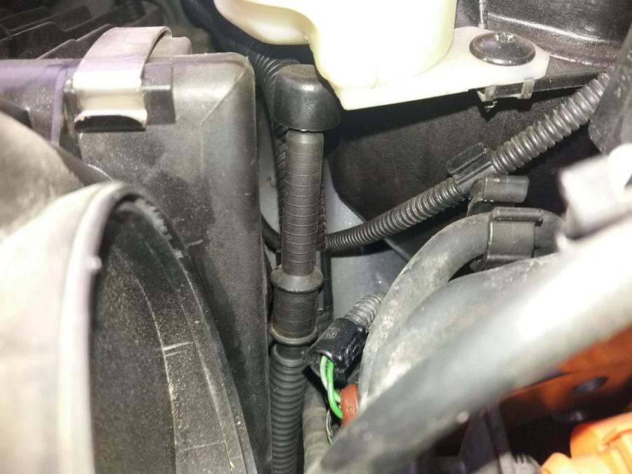

La mine vine in spatele filtrului de aer, spre vasul de lichid si coboara pe langa suportul motorului.
Modificat de YRX
Multumesc pt raspuns. O sa ma uit.  La multi ani!
M-am uitat si  la mine.Are intr=adevar furtun din acesta la cutia de viteza ,dar acel furtun este acolo la locul lui. acesta care este prins de filtru de aer este scurt si liber de un capat...

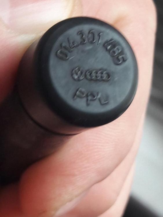

Ce scrie pe capatul supapei? Din poza nu vad. Cauta codul ala si vezi daca este al aerisirii cv. Poate cineva l-a schimbat si a lasat o bucata din cel vechi pe pozitie. Oricum, pe clemele alea de la filtrul de aer ar trebui sa ai un furtun de vacum, nu furtunul ala.
E codul capacelului de la furtunul de aerisire transmisie.
https://www.ecstuning.com/b-genuine-volkswagen-audi-parts/cap/014301485/
Daca ai furtunul pe pozitie cred ca poti sa scoti pe cel lasat in aer. Cineva l-a schimbat si a lasat si o bucata din cel vechi, problema rezolvata ... ?
Modificat de YRX
