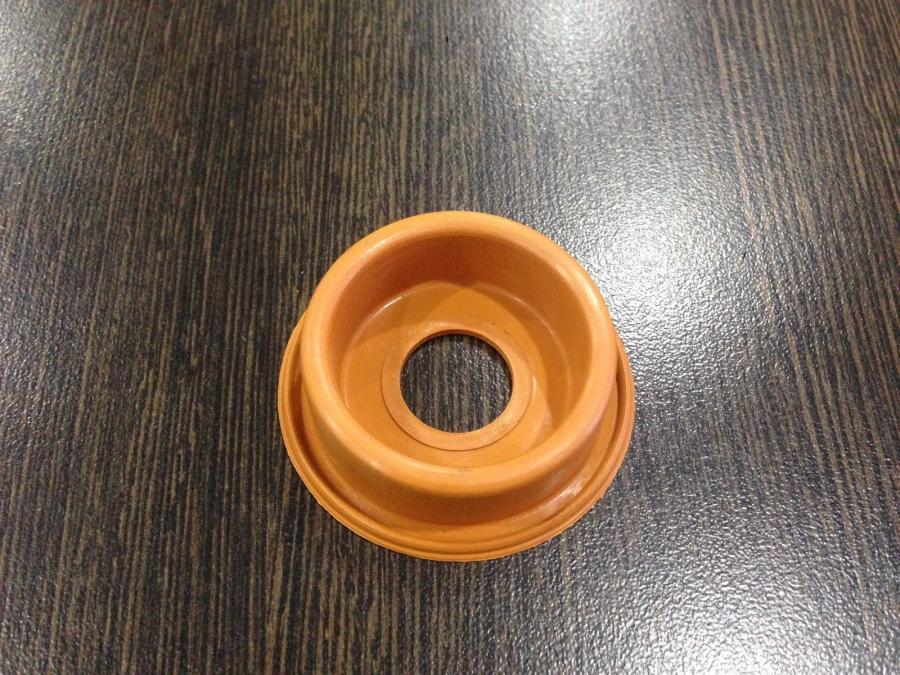

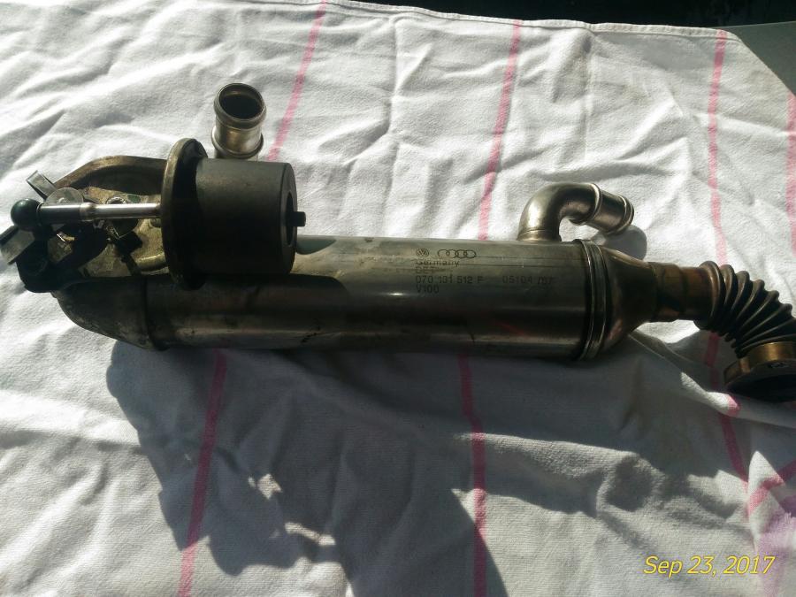

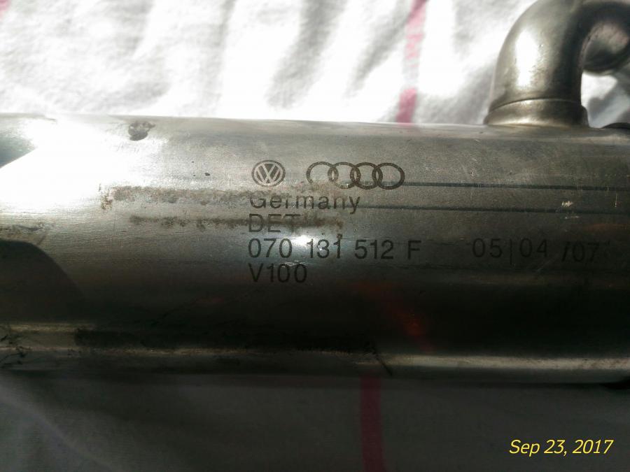

Membrana supapa baypass vacuum la racitorul de gaze EGR .-VW Touareg R5 , 2,5 , cod motor BPE .
Am membrana sparta la supapa de vacuum de pe racitorul EGR si am gasit doar in Anglia sau pe E-Bay .
Ma poate ajuta cineva sa o gasesc in Romania sau macar un racitor SH cu codul 070131512F .
Toate magazinele de piese vor sa vanda racitorul EGR complet intre 2800 si 3000 lei .
Link E-BAY : http://www.ebay.co.uk/itm/070131512-vacuum-valve-membrane-AGR-EGR-2-5TDI-/253036532752?hash=item3aea271410:g:N6YAAOSwCAJZYgaR
Multumesc anticipat !
