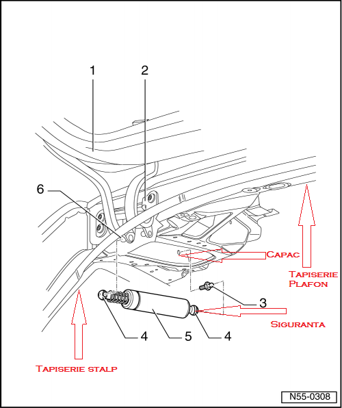

Buna!cunoaste cineva procedura de demontare/montare amortizoare luneta?
Nu mai sta geamul in sus, amortizoarele cred (sigur) sunt terminate si as vrea sa le inlocuies.
Mentionez am eliberat un amortizor care ridica doar acesta luneta si a inceput hayonul sa cobare cu totul(prin aceasta observatia clara :toate cele 4 amortizoare lucreaza pentru a sustine usa portbagaj in pozitia deschis )l-am montat inapoi.Acelasi amortizor insa nu tine luneta sus impreuna cu cel opus.Oricum nu stiu pe unde ar fi acces sa eliberez siguranta din celalalt capat opus al amortizorului .care se afla pe sub tapiserie plafon .O fisier un sfat daca se poate........Multumesc!
Modificat de Misteru
Master Auto System
Problema rezolvata.Inlocuit un amortizorul(arc-ul pneumatic) stanga spate.
1.Ornamentul tapisat orizontal central se indeparteaza
2.Declipsarea tapiserie plafon (clipsurilor de la senzorii de parcare)pozitionati centru stanga si dreapta.
3.Declipsarea, scoaterea tapiserie stalpi laterali(stanga si dreapta)
4.Desfacerea suruburilor laterale de la suporti plasa pentru extindere spatiu de manevra
5..Scoatere capace plasate sub tapiserie plafon(fixarea lor efectuata cu banda dubla adeziva+ clipsuri care sunt parte comuna cu capacele
Se lubrefiaza cu WD-40 la capete amortizoare,se introduce o surubelnita mai lunga in partea opusa a amortizorului cu care se impinge siguranta spre inapoi.
Folositi o scadura lunga cat deschiderea maxima hayon pe post de punct de sprijin altfel eliberat un amortizor este posibil sa fie cel bun din cei doi si in acest caz hayonul se pliaza nemaiavand sustinerea necesara.
Montati amortizorul nou(siguranta din capat semideschisa sa intre pe suporti cu un click apasat le ve-ti aduce in pozitia asigurat
Capacele de sub tapiserie trebuie indeparatata banda dubla adeziva ,pt etansare sa aveti un silicon elastic universal(negru).Etansarea este necesara ,pe acolo se pote infiltra mizerie cu apa
Cod Amortizor -7L6845587A
Cod combatibil modelelor intre anii 2003-2010
post-75753-0-02632700-1354323221_thumb.ppost-75753-0-30547800-1354324235_thumb.jpost-75753-0-22861700-1354324288_thumb.j
ATENTIE!!!
Amortizorul(arcul pneumatic din imaginea atasata prima de la stanga la dreapta este cel de la hayon nu de la luneta)
SUCCES!!!
Modificat de Master Auto System
