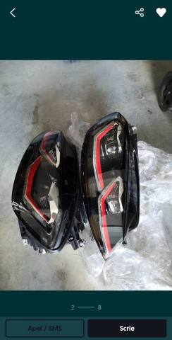

Bună ziua,as putea înlocui farurile tip halogen cu cele full led OEM la un golf 7.5 din 2019?Screenshot_20240209_111113_OLXro.thumb.jpg.210406e2783cf524dc7a890d1a6a2c8d.jpg
Menționez ca au câte 2 module pe fiecare
Se poate face retrofit, e mai complicat, nu doar de montat noile faruri
Cauta in aria prestari servii, oferte extinse

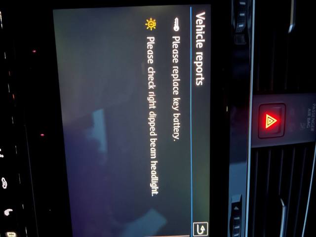

Salutare, ma scuzati ca nu postez pe forumul potrivit dar altceva similar nu am reusit sa gasesc. Am o problema la farul din dreapta. Cand bag in marsarier mi se stinge si imi apare in bord acest mesaj. Acelasi lucru mi se intampla si cand plec de pe loc.( no tot timpul). Farul nu este ars sau chestii de genul deoarce se poate aprinde daca pun modulul de lumini pe 0 si inapoi pe "auto" . Nu stiu modelul farului dar am atasat o poza. Am fost la service dar baietii n-au gasit nimic cu diagnoza. A mai patit cineva? Daca da, un sfat m-ar ajuta enorm.
Cu ce diagnoza au verificat, de nu au găsit?
Cautati cu Odis sau Vcds
  On 16.10.2024 at 15:38, F l o r i n a scris:
Expand
Nu am idee. Am fost cu ea la delcar Brasov. Le-am spus de problema si mi-au spus ca nu au gasit nimic.
