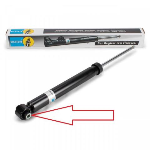

Buna tuturor am o nelamurire oare imi puteti spune ce este acest senzor 3c0907651 din cate am vazut este ceva senzor de accelerație laterala, amplasat pe amortizorul stanga spate chiar sus de tot si pe sub aparatoarea de noroi. Cand am schimbat amortizoarele spate lam gasit anulat adica firele taiate nu rupte. Oare ce rol are si sa il conectez?
Pai cam are..e vb de ESP.
poate e legat de suspensia adaptiva, nu exista pe acolo sensor legat de esp.
Sincer la esp nu am nici o eroare am scanat si cu VAG si inafara de eroare pe acel senzor nu am nimic. Eu asa am luat masina era anulat si avea 28k si in olus am fost cu ea la reprezenta cand am luata pt onrevizie si aia nu au zis nimic. Doar am observat cand am schimbat amortizoarele ca se vede ca e taiat firul nu rupt. Sincer habar nu am.

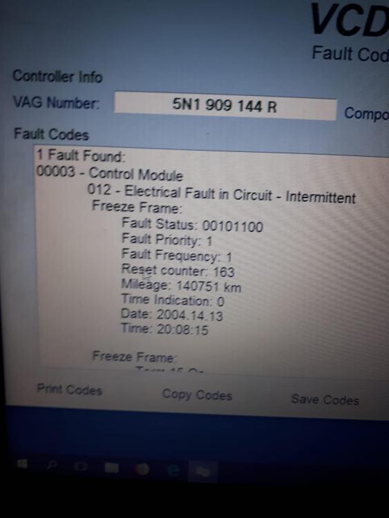

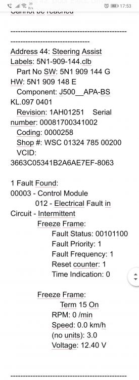

Buna ziua, am achizitionat de aproape un an de zile un Tigian 5N 2.0 tdi 140CP, an 2013 , nu am avut probleme cu masina pana zilele trecute cand am facut un drum mai lung in Germania. Nu a fost primul drum mai lung , fac in jur de 25mii km pe an , dupa ce am facut un circuit Arad-Munchen-Koln si inapoi la Nurnberg , in decurs de mai multe zile cu 4 nopti pauza , odata ajuns la un magazin am parcat masina si cand mi-am terminat treaba si am vrut sa pornesc , cand am pus contactul volanul si rotile au inceput sa trepideze serios si nu am putut in prima faza nici sa pornesc motorul si nici sa misc de volan , dupa cateva incercari am pornit motorul dar volanul a ramas blocat si a aparut si semnul rosu in bord de volan blocat. Cat am asteptat pe cineva sa vina dupa mine si am pus bagajele dintr-o masina in alta inainte sa plec am verificat daca ii trasa frana de mana si am pus contactul , surpriza de data asta masina a pornit si directia era deblocata. A doua dimineata a pornit fara probleme , am oprit si pornit de mai multe ori in decurs de 1-2 ore si totul a fost ok , dupa ce am mai facut inca 400km si a trebuit sa opresc sa alimentez am oprit motorul si cand sa pornesc , iara aceasi faza cu tremuratul volanului si totul blocat , am lasat masina incuiata 4-5 minute si dupa ce am incercat odata a fost ok totul si am ajuns in Arad fara sa mai opresc motorul.
A mai patit cineva asa ceva ? Tin sa precizez ca am mai pornit masina dimineata a doua zi si am circulat prin oras fara probleme
Am fost si la mecanic si eroarea care o afiseaza este : 0003 - control module/ 012 - electrical fault circuit - intermittent/Fault status :00101100

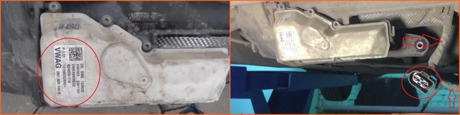

@Koromi  Problema descrisa de tine si eroarea afisata indica catre modulul de control al casetei de directie :
Verifica Cablajul /mufa pentru coroziune de apa , ai mare sanse sa fie de la acestea , uite poza de mai jos pentru referinta cu mufa si cablajul :
Aceasta problema este destul intalnita pentru acest model de caseta (5N1 909 144R) , daca ai eliminat cablajul atunci nu ramane decat modulul in sine.  Inauntrul sau este un releu care obisnuieste sa se mai faca fitze pe intermitent  - problemele lui provin de la  coroziunea de apa.
Masinile care nu au scut sunt predispuse la loviri , aceasta fiind destul de expus pentru anumite modele , garnitura din jurul carcasei este foarte sensibila si o deplasare mica a acesteia poate sa permita intrarea apei in interior.
Multumesc pentru raspuns, o sa verific si o sa postez concluziile. Intradevar am prins destul de multa ploaie pe drum , cam treisfert de drum a fost pe ploaie.
Am verificat cablurile si toate sunt intacte, am mai fost la drum mai lung cu masina si nu am mai avut probleme. Posibil sa fie numai vara probleme cumulat cu un drum mai lung cum a  mai spus un coleg mai sus, deocamdata o las asa si sa vad cand o sa mai faca figuri.
