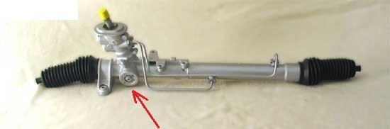

Bogdan Moraru, poate ne arati si noua unde este piulita aceea de pe caseta. O poza ceva.

E pe caseta de directie in partea de jos in dreptul coloanei de directie un hexagon in jur de24mm
Si acela sa mai trebuiasca strans, sau ? :(

Da, dar nu exagera, se strange cu o cheie dinamometrica la un anumit cuplu, roteste-o sfert de tura si verifica, nu o strange foarte tare si nu exagera.
poti vedea in poza de aici : http://images6.okr.ro/auctions.v3/700_700/2011/11/01/6/9/661464986577202430788676-4862361-700_700.jpg
Fix in partea inferioara stanga, aceea este si pozitia casetei pe masina

Te referi la acel surub in care l-am exemplificat cu o sageata rosie ?

Da, ala este :) unde ma aflu nu pot edita nimic :))
