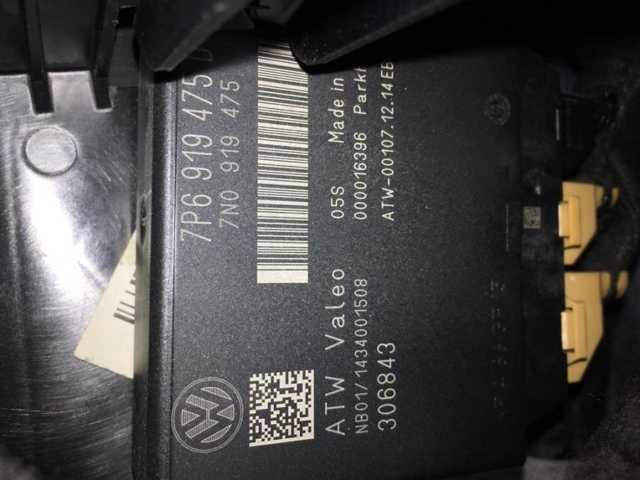

Salutare. Dupa ce am citit indicatiile voastre, am desfacut si a doua oara ornamentele din partea inferoara a bordului, dar fara succes...., sunt multe module cu relee, in aceasta zona dar cel de CAN, nu este...doar modulul de parksenzori am gasit, care teoretic este exact in locul descris de @ANdi B. O sa incerc sa caut o carte service, poate gasesc informatii, unde este montat modulul CAN. Multumesc de ajutor.
acela e modulul de parcare
can-ul este sus, in spate...un pic ascuns
Da, multumesc. Teoretic l-am “gasit”, mai bine spus l-am pipait unde este..., sa vad cum ajung sa-l scot de acolo, am incercat sa marchez cu sageata pe poza... Ca de la ceasirile din bord nu este acces.
