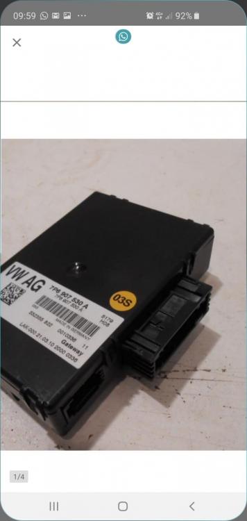

Buna seara tuturor, imi puteti spune, va rog unde este montat exact modulul can gateway? Am incercat sa-l identific, dar fara succes
În interiorul aripii spate stânga - trebuie sa desfaci capitonajul din portbagaj, de pe stanga, sa ai acces la modul
@F l o r i n este CaN-ul in poza, sub Voland, putin stanga,. Dai jos ornamentul pentru luminile de la picioare si ornamentul pentru rezistente si o sa ai acces la el.
Da, nu am văzut poza. Am crezut ca el cauta can infotaintment.
