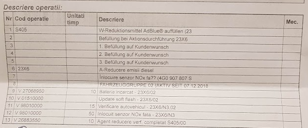

O surpriza placuta (pentru cazul meu) este ca a fost nevoie de o actiune de fabrica unde s-a inlocuit un senzor de NOx, plinul la AdBlue si resoftat motor si cutie. Tot cautam eu sa resoftez si in saptamana cu accidentul eram programat sa le las 400ron pentru asta :) . Mai am inca 3 plinuri gratuite de AdBlue de la actiunea asta si citind aici se pare ca se va goli mai repede rezervorul.
Am reusit sa merg azi 100km cu masina si nu sunt schimbari in bine la ce am raportat mai sus, doar ca schimba mult mai tarziu treapta 8, nu mai accelereaza aproape deloc in tr8 ci schimba imediat in 7.
Motorul are acum codul de soft  4G0907589F versunea 0008 si inainte era  4G0907589D versiunea 0002. Cutia doar si-a schimbat versiunea din 1003 in 1015

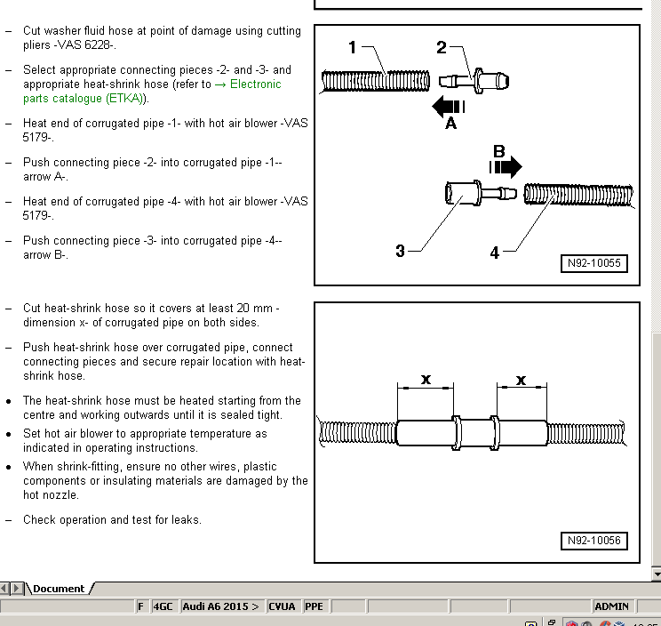

1. La pozitia 27, este vorba despre furtun de inalta presiune spalator faruri , se vinde la kit de 3 m / 300 lei. ( fara TVA , la data respectiva...2013, pe cod de VW).
In topicul meu de retrofit xenon la B7 am precizat ca am vazut suficiente devize in care reprezentanta Audi a facturat 3 x kit deci 900 lei fara TVA, pentru 3 metri de furtun. Cele 2 role de 3 metri au ramas in magazie....1 s-a pus pe masina. Desi e evident in etka ca e vorba de kit ( piesa/ buc. ) unii sustin ca e vorba de pret per metru!
2. Imaginea din elsa este cu kit de reparatie furtun de spalat parbriz ( furtun plastic gofrat de 5 mm ).
Se poate repara si furtunul de inalta folosind cuplele de 90 grade , dar e inestetic, cel mai bine este dintr- o bucata.
Ciudat ca apare furtun ca piesa si nu apare si cilindrul spalator  far, posibil sa fi fost doar ciupit furtunul....

@Mecatronic cum nu m-am priceput nu am comentat dar furtunul era sectionat complet ca l-am vazut la demontare. Initial erau piesele fara discount...

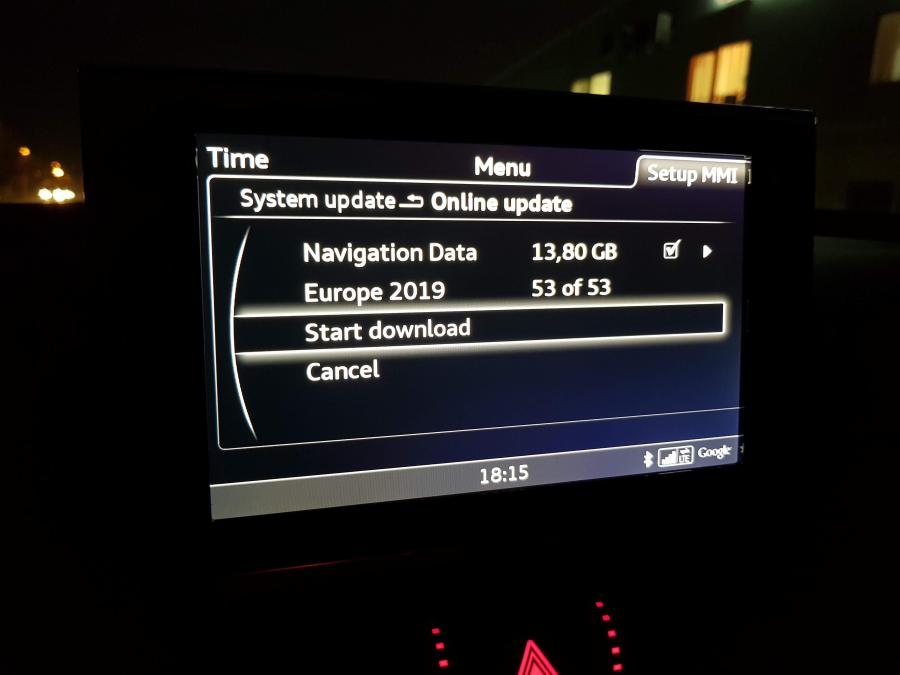

Astazi am avut si parte de o surpriza e la navi ca a inceput sa isi descarce harti 2019 desi eu nu mai am licenta si nici in myAudi nu apare dar este binevenit

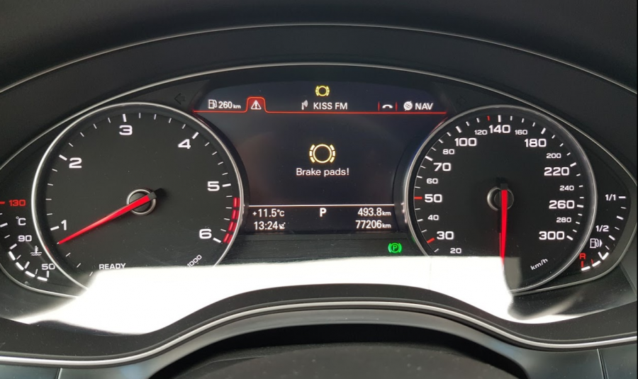

Cu toate astea a trebuit sa schimb placute fata-spate si discuri fata, si daca tot intra in service am schimbat si uleiul dupa ~8000km si filtrul de polen. De data aceasta am mers pe Mobil1 si am renuntat la Castrol.
Placutele pe fata erau tocite mai mult pe interior, este al 3-lea set deja al masinii iar discurile primul set. Placutele pe spate mai mergeau 2-3000km conform mecanicului insa nu pre vreau sa ma duc luna de luna in service cu ea :)

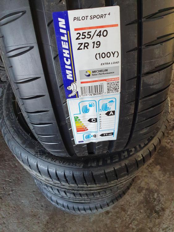

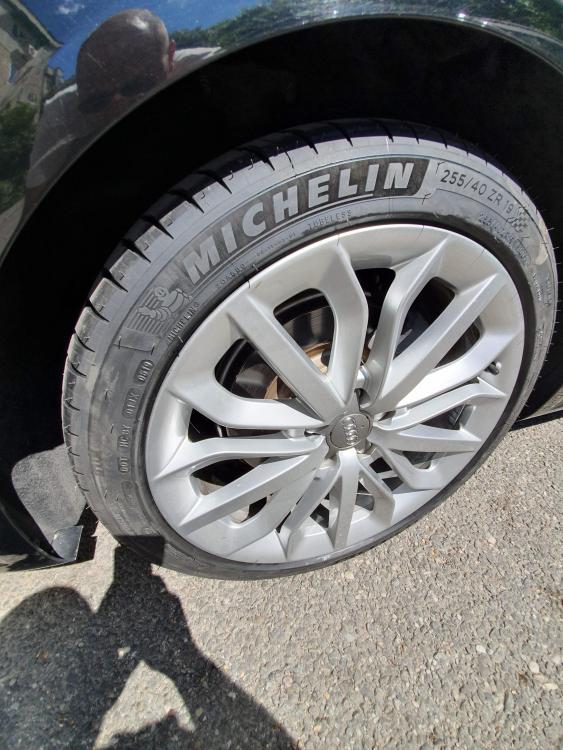

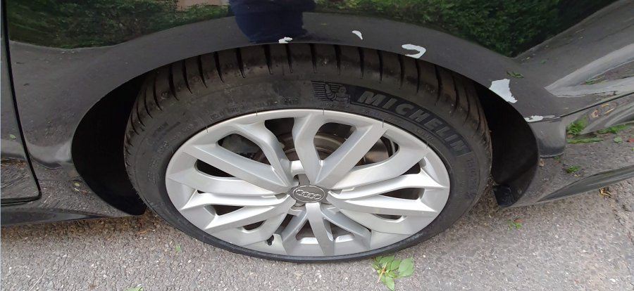

Dar cu toate astea am reusit saptamana trecuta sa o incalt de vara cu Michelin Pilot Sport 4 DOT 2019:
Par putin cam intinse dar cred ca e doar un efect al protectiei de janta

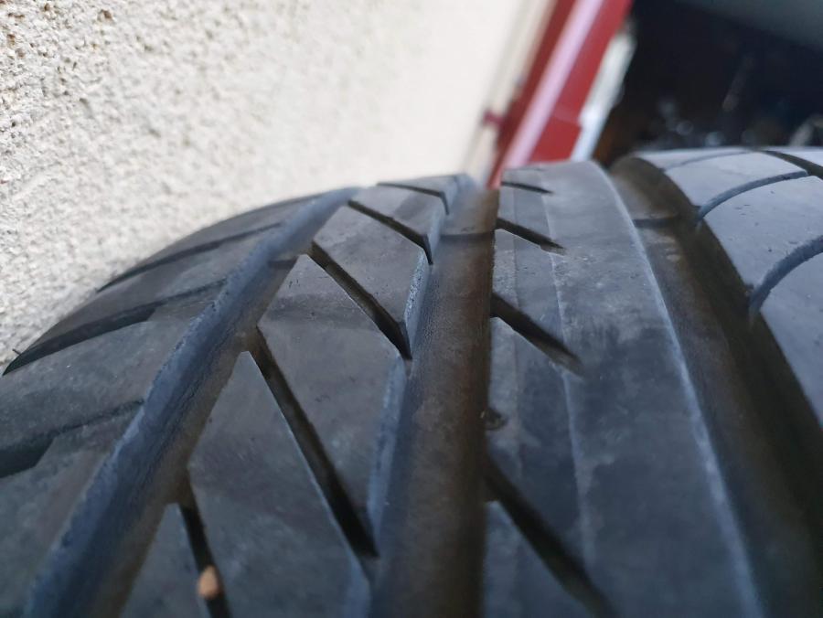

Anvelopele vechi mai aveau "carne" insa erau opinci de plastic, nu mai amortizau deloc si erau foarte alunecoase. GoodYear Eagle F1 Asymmetric Audi Original fabricatie 2015 la ~80.000km ai masinii(posibil de iarna sa fi avut altele):
Cu Michelin pana si sotia mi-a zis ca nu mai e asa rigida masina si i se pare foarte comfortabila. Eu sunt super incantat, directia este ferma si moale in acelasi timp ?, chir si franarea pare mai buna.

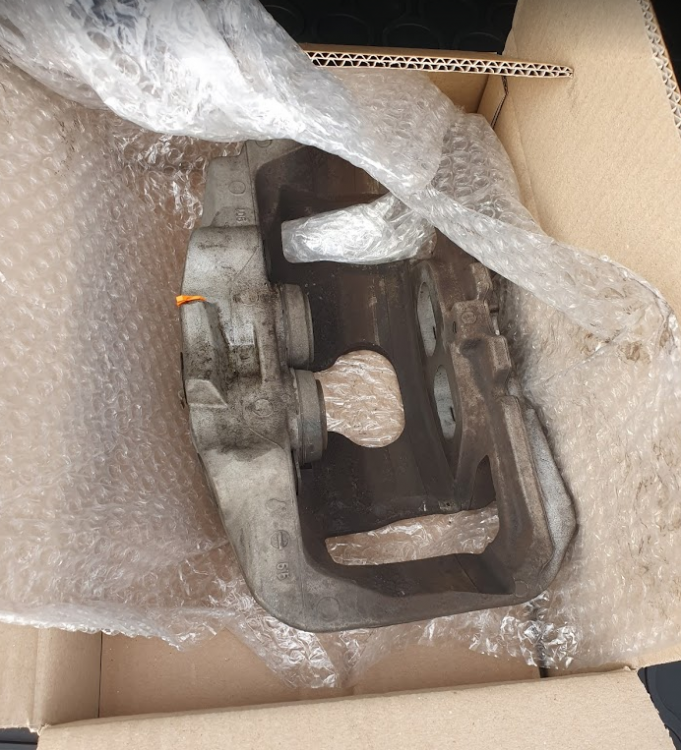

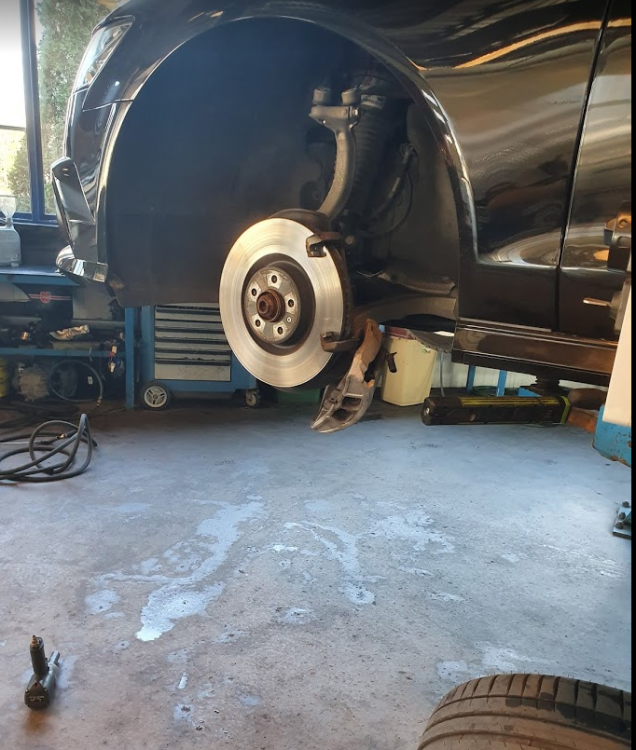

1. Facea un zgomot puternic dupa ce mergeam mult cu ea pe drum drept dinspre roata stanga fata care disparea dupa ce o spalam. Dupa teste, gresat culisanti, placute etc s-a ajuns la concluzia ca in momentul in care era praf si caldura la etrier avea momente cand se bloca putin. Spun putin ca in momentul in care a fost pusa masina pe standul de ITP rezistenta la inaintare pe roata dreapta fata era de 1.01 Nm iar cea stanga fata de 1.03. Rezolvat prin inlocuit etrier:

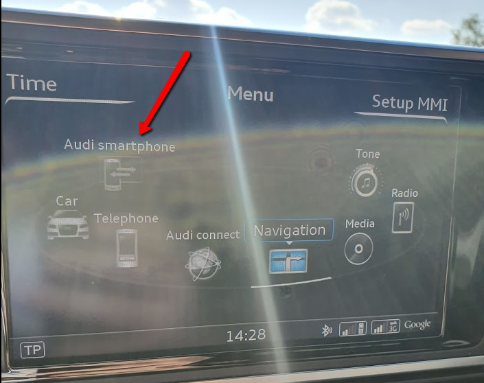

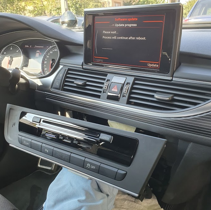

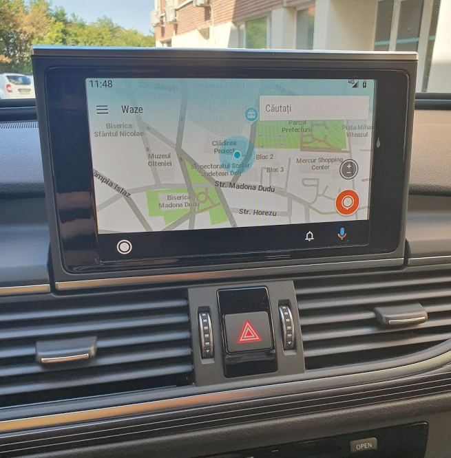

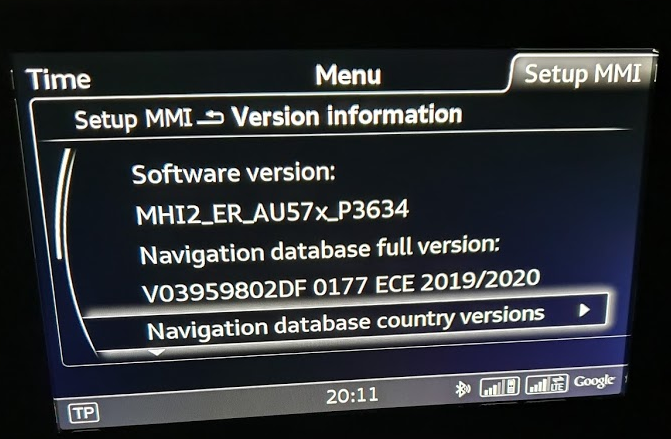

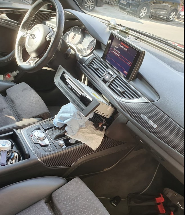

Am incercat sa platesc pentru harti la reprezentanta dar au tot dat cu stangu in dreptu ba ca nu se poate, ba ca ei nu au mai facut si pana la urma am apelat la un coleg de pe forum si cu o fractiune din pret am facut update de FW, activat Android Auto si licenta pentru harti nelimitata. Android Auto nici macar nu era disponibil pentru masina mea prin metode oficiale asa ca am impuscat doi iepuri dintr-o lovitura. Procedura a implicat si scoaterea fibrei ca sa nu fac reinitializare la sistemul BOSE.

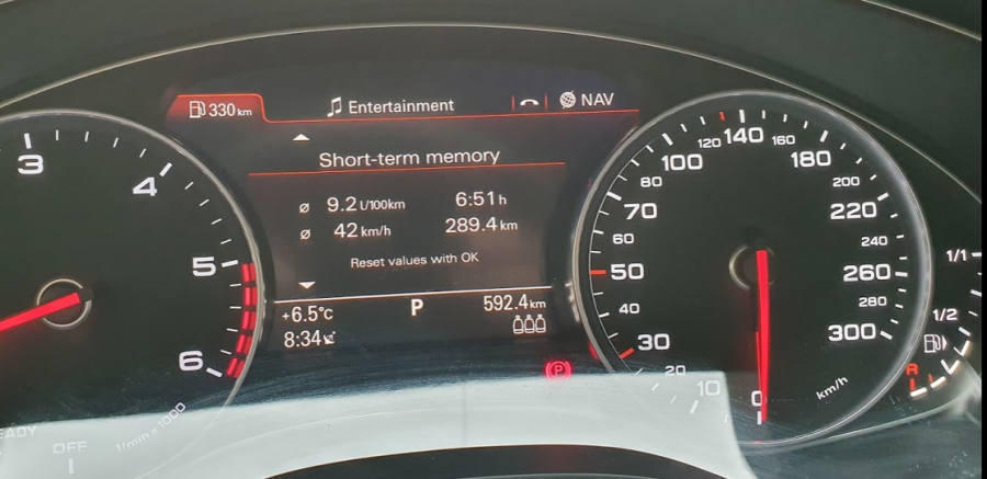

Si o rusine subliniind starea drumurilor, 289km in 6 ore si 51 de minute, Brasov-Bran-Pitesti-Craiova

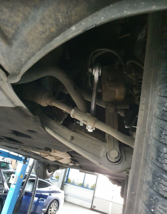

Masina merge in continuare desi km prea multi nu am mai facut de cand cu bebe, mai este si a doua masina asa ca se impart treburile. Acum la ~88.000km am schimbat bieletele anti-ruliu pe fata si a fost desfacut rulmentul de la roata stanga fata care in timp oxideaza in interiorul fuzetei si produce un clantanit la viteze mici pe drumuri denivelate. Bieletele au fost 800 ron iar umblatul la rulment si gresatul in jur de 350Ron ca s-a folosit pasta G052109A2 cu aur in ea probabil de costa 100ron 120g :P

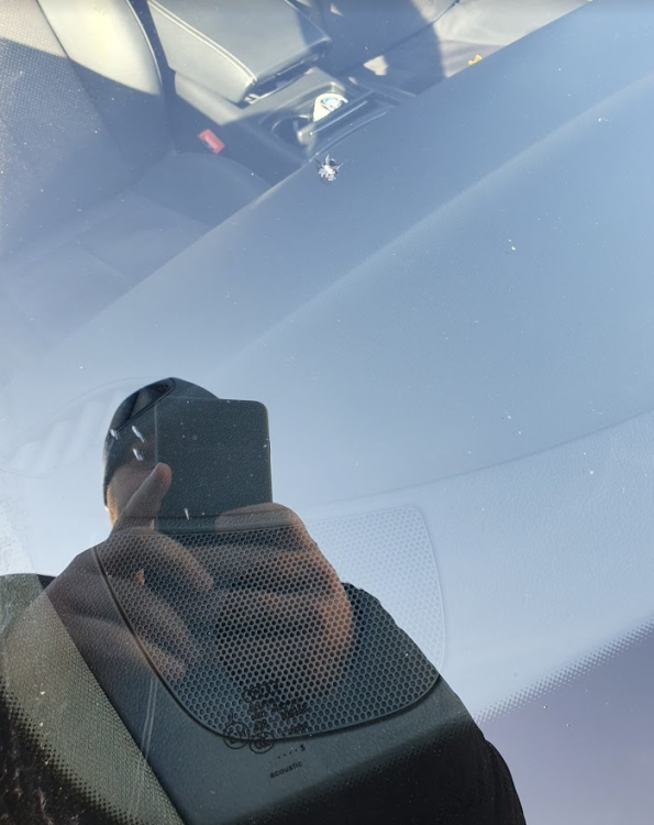

Cum deszapezirea la noi se face cu pietre am apelat la casco pentru parbriz spart, camera fata sparta si vopsit bara fata si capota. Vopsirea a fost mai mult moft dar daca tot plateam fransiza am zis sa scap si de ciobliturile de pietre din ele.
Desi au fost recalibrate toate sistemele (camera parbriz, ACC si camerele 360) tot am o eroare la scanare pe camere, ori s-a sarit vre-un pas ori nu au stiut exact ce sa le faca. Ele merg impecabil, poate chiar indica mai bine decat o faceau inainte dar nu inteleg ce face calibrarea mai exact. Nu cred sa faca prea mare diferenta cativa mm mai ales la camerele 360 :)

Nu e diferenta la 360grade,daca nu e setarea de baza facuta. Ceva nu au facut sau procedura nu a fost finalizata, la inlocuirea camerei fata, de acolo eroarea.
