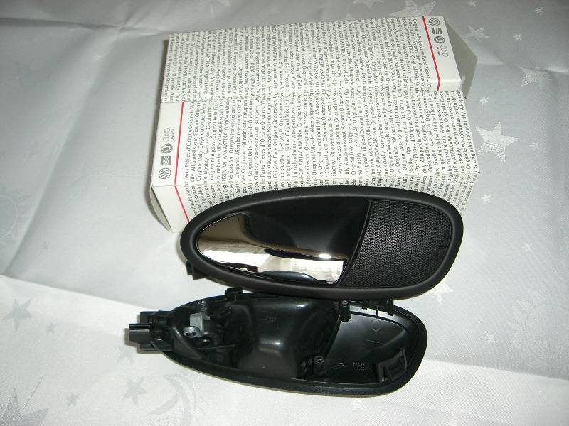

@matlyxx2
Asa repede iti pot zice ca daca ai putin simt in maini nu ai ce rupe pt. ca nu sunt decat cateva suruburi(torx) de desfacut si ceva clame(clipsuri) de plastic dar mai bine iti dau eu vreo 3 poze si 2 link-uri care sper ca te vor ajuta mai mult decat vorbele mele, AICI si AICI.In a 2-a poza ti-am insemnat cu rosu sarma care e prinsa de manerele usilor si care e pur si simplu agatata de manere,iti spun asta in cazul in care tragi de manere,dupa ce ai desfacut capitonajele si nu vor sa iasa. :lol: Vezi ca si manerele sunt in 2 suruburi prinse si vreo 3 clame de masca usii,iti pun o poza cu manerele mele ce le-am schimbat ca erau fara boxele de inalte si mi-am pus altele cu difuzoarele de inalte(la usile din spate).Eu cred ca in mare este si la Leon ca si la Altea la fel.
post-5905-1213689896_thumb.jpgpost-5905-1213689911_thumb.jpgpost-5905-1213690731_thumb.jpg
