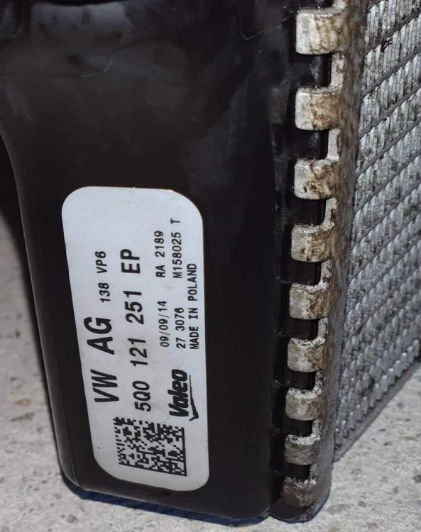

Si eu am avut pierderi de antigel, cam la o luna scadea sub nivelul minim.
La mine a fost mai simplu de identificat, a fost spart radiatorul.  L-am inlocuit.
O3 2015 220cp cod radiator 5Q0 121 251 EP.
