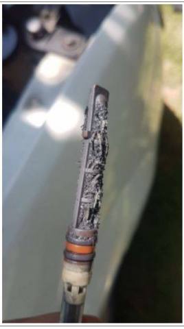

verificati valva de expansiune - golf 4 apare ca avind pina in 2002 instalatie de ac care include asa ceva.
adica ceva de genul - cea din prima poza arata asa dupa ce a fost inlocuit un compresor care avea segmentii de pe pistonase uzati
cautati pe net dupa piese ca sa vedeti cum arata, sint de parere ca ar putea fi una din cauzele problemei.

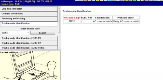

După ce am pus vcds ul pe mașina și am intrat la clima auto și citirea codurilor îmi da eroare 00792- prescontact clima
uite mai jos, ai eroarea cu cauzele posibile,schema si amplasarea aproximativa, sper sa te ajute.
nu stiu daca valva de care vorbeam mai sus este depistata de vcds direct, ea nu are legaturi electrice.
din cite stiu senzorul de presiune este ceva iar valva aceasta este altceva (sint lucruri diferite)
persoanei care a inlocuit valva din prima poza ii pornea si se oprea compresorul foarte des.
a remediat dupa ce a schimbat valva lunguiata.
