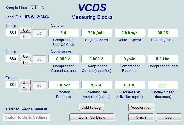

pai inainte nu ar strica sa pui VCDS-ul pe ea sa vezi parametrii. E greu sa te dai cu parerea. Primul lucru ce imi vine in minte e sa te intreb cand ai umplut ultima oara instalatia. Si daca iti merg clapetele (climatronic sau clima?) Si putem mult si bine intreba :) verifica cu diagnoza parametrii si in functie de aia vezi ce e de facut.
Poti eventual sa pui mana pe conductele de la clima ce intra in masina. Una trebuie sa fie rece si cealalta nu asa rece, asa macar poti sa-ti dai seama ca macar compresorul functioneaza.
Clapetele merg (climatronic) - asta am verificat deja, si nu am nici o eroare pe clima. Conductele le-am verificat cu mana si una este mai rece una mai putin rece.
Cu schimbatul gazului nu stiu - eu nu am umblat in 3+ ani de cand am masina. Dar asa nici la Bora, in aproape 7 ani nu am umblat la freon si face frigider in interior.
O sa citesc parametrii din clima (recunosc nu am intrat in maeasuring blocks pe acolo niciodata) si postez - ca recunosc, nu stiu ce sa urmaresc acolo :)
:P pai e simplu, presiunea de la freon, turatia masinii si forta de rotire (Nm). Nu stiu daca la G4 are si senzor de temperatura pentru vaporizator, daca cumva e, atunci si ala vezi cate grade trebuie sa aibe.
Aaaa si mai exista un senzor sub geam in fata soferului, ala citeste temperatura de afara, vezi si ala cat citeste, tot in measurements ar trebui sa fie, poate sa fie si de la ala problema.

erori pe climatronic, ai ?
cu VCDS-ul, cand nu mai baga rece, vezi in blocurile de masura, cine opreste compresorul. O sa iti dea o valoare, care corespunde unei anumite situatie - si care se va releva in balonul de help aferent
