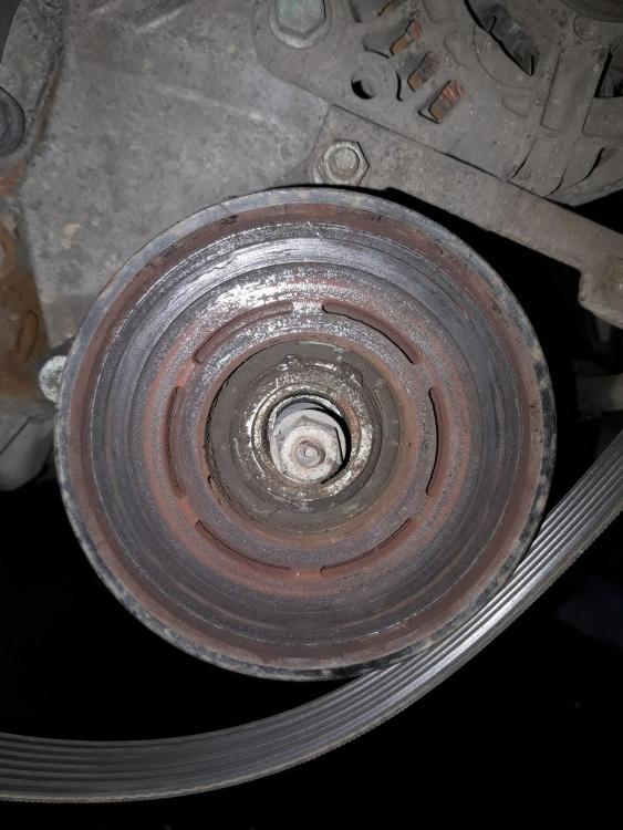

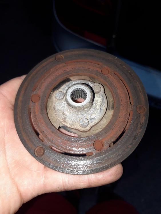

Va salut, am nevoie de un sfat tehnic. Masina este un Golf 4 din 2001, 240.000 km si are instalatie climatronic, pe care o folosesc aproape zilnic, fara probleme pana azi. Pe scurt, am avut un drum de facut, am pornit motorul, ac-ul si am avut inspiratia sa deschid capota motorului ca vad cum se prezinta lucrurile pe acolo pana se mai racea atmosfera in masina. La un moment dat s-a auzit un scartait puternic, pe urma liniste si repet, noroc ca aveam capota deschisa. Se blocase fulia compresorului de aer si incepuse sa iasa fum din cauza ca se freca de curea. Am oprit motorul, l-am lasat cateva minute si pe urma am incercat sa invart axul ambreiajului cu o cheie de 14, fara probleme. Am plecat cu masina, nu am mai pornit ac-ul si ajuns acasa zic hai sa vad daca mai functioneaza compresorul. L-am pornit, fulia nu s-a mai blocat, am avut si aer rece, nu s-a auzit nici un zgomot de la agregat. Intrebarea este ce s-a hotarat sa isi ia vacanta, ambreiajul compresorului? De la el a provenit scartaitul de care ziceam mai devreme?
Verifica rolele si de asemenea ambreiajul compresorului il poti da jos sa vezi in ce stare se afla el si rulmentul fuliei sa nu fie aproape gripat!Este foarte simplu de , dat jos si verificat.
Salut, si multumesc pentru raspuns. Ambreiajul pare ok, in schimb rulmentul trebuie schimbat. Se invarte aproape fara zgomot, nu agata, in schimb fulia are joc si radial si axial. Pana o sa fac rost de un patent de sigurante saeger, o sa ma apuc sa caut codul rulmentului.
Ambreiajul este pe ultimul drum...la fel si fulia dar , daca compresorul este ok le tragi nitel pe smirghel(sau perie pe flex) asta ca sa nu scartaie sau patineze la cuplare.Scoate siguranta cu un cleste de 20 de lei(atat am dat eu) si duci fulia la cineva sa iti scoata rulmentul pentru el cumva atasat de ea nu doar prin presare ci si prin blocare(daca scoti fulia ai sa vezi) apoi trebuie remontat la presa si nituit pe margini din materialul fuliei.
? Colegul sdR+, sa iti deie Dumnezeu sanatate! Am scos aseara si fulia, am incercat sa depresez rulmentul si nu mi-a iesit, ma gandeam ca imi trebuie un ciocan mai mare. Mai devreme am cautat codul rulmentului montat adica 356d219duk nsk si nu i-am dat de cap, iar pe site-urile de piese nu am gasit fulii disponibile, si doar ansamblul fulie si disc de ambreiaj, cred ca o sa le cumpar asa,. O sa tin fulia veche de rezerva, cand o sa am mai mult timp o sa o refac, ca sa fie de rezerva. Multumesc inca o data.
