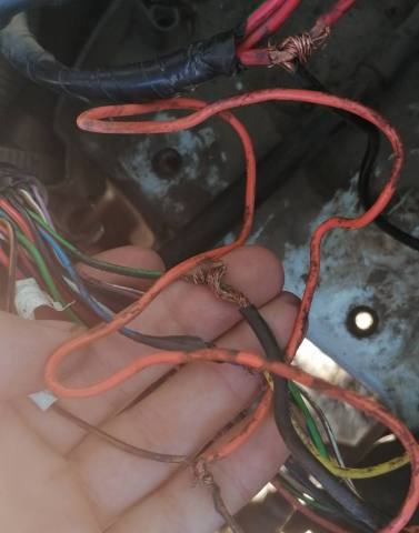

Problema a fost un scurtcircuit la tabloul de sigurante de lângă baterie. Nu numai ca am mers 2 săptămâni fără răcire la motor dar de la acel scurt clipea afișajul climei si pornea puțin mai lung.
Cu aceasta ocazie am verificat si completat instalatia de răcire.

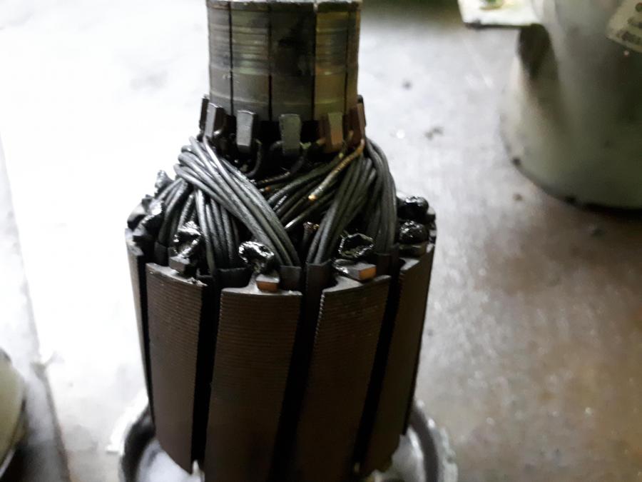

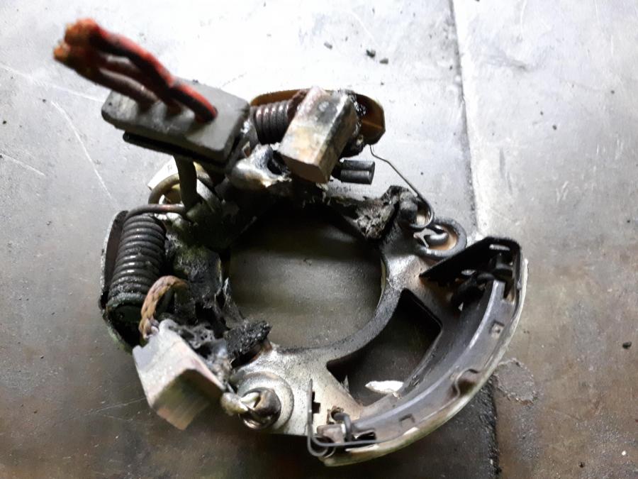

Salutare. De curand am achizitionat un electroventilator nou ( nu dau numele sa nu le fac reclama negatia), si dupa o luna de functionare,tot carbunele uzat s-a topit si s-a format un fel plastic care a dus intr-un final la blocarea ventilatorului. Am decis sa imi iau unul de la dezmembrari, cu gandul sa fie original.
Acum am observat ca daca este mai caldut afara, compresorul merge perfect, ventilatoarele merg perfect, ambele, dar cand este foarte cald afara, 30 grade celsius am observat ca se decupleaza compresorul si nu mai porneste nici un ventilator, compresorul incearca sa pornesca,in trafic ceva deranjant ca o zmucitura, si apoi se decupleaza iar. Am scos siguranta de la aer crezant ca ea este cauza, insa cand o pun inapoi pornesc foarte putin ventilatoarele si apoi iar se decupleaza compresorul. Repet, cand este mai rece afara, pana in 30 de grade, ventilatoarele merg, dar parca doar in treapta 1.
Posibil sa fie arse la ambele ventilatoare treapta a 2 de functionare?
Multumesc anticipat.

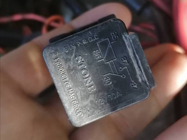

Salutare, am bușit mașina iarna trecută în bot și i-am schimbat tot inafara de radiatorul AC pe care l-am schimbat acum 1 luna și am întâlnit următoarea problema: pe staționare când pornesc AC-ul merge compresorul câteva secunde și apoi se oprește, în schimb în mers nu are treaba merge perfect. Ce am observat eu și ce am auzit pe la prieteni când pornește ventilatorul de ac trebuie sa pornească și cel de la apa dar la mine nu pornește, îmi sta apa undeva în jur de 88 de grade. As vrea sa știu dacă ați întâlnit această problemă. Mulțumesc!
Am patit si eu asa cu AC ca mergea doar in mers si la stationare se oprea. De vina era senzorul de temperatura de la apa cod OEM:191919369A. Dupa schimbarea acestuia, totul merge perfect.
