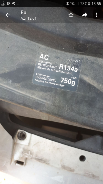

salut. cat freon intra la golf 4 1.9 tdi? am vazut un coleg mai in urma ca a zis 700ml freon +150ml ulei.
Eu eticheta nu o mai am dar am vazut pe o bora benzinara eticheta din poza.
cat freon sa bag si cat ulei, sau baga aparatul ulei automat daca pui cantitatea de freon??
si inca ceva mi.a facut un test si imi spune ca am pierderi, din instalatie am scos 620ml masina nu prea mai da aer rece de o saptamana si inainte nu stiu ca nu l.am folosit ca era rece.

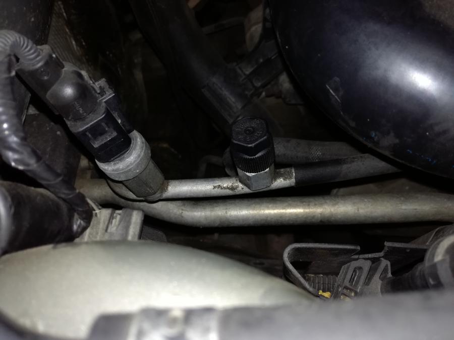

cand am desfacut capacelul de plastic de langa egr(din spate) se auzea un fasait micut....e posibil de la el sa fie problema? de acolo sa fi depistat aparatul scurgeri de la acel ventil sau aparatul nu poate vedea ventilul defect el fiind apasat tot timpul cand sunt cuplate furtunele?? sau e vreo pierdere pe traseu?

cum se schimba al? ca ma uit la ea si nu am ce desface....an in portbagaj una de pe o scoda 1 si tot asa e fixa nu se desface....
