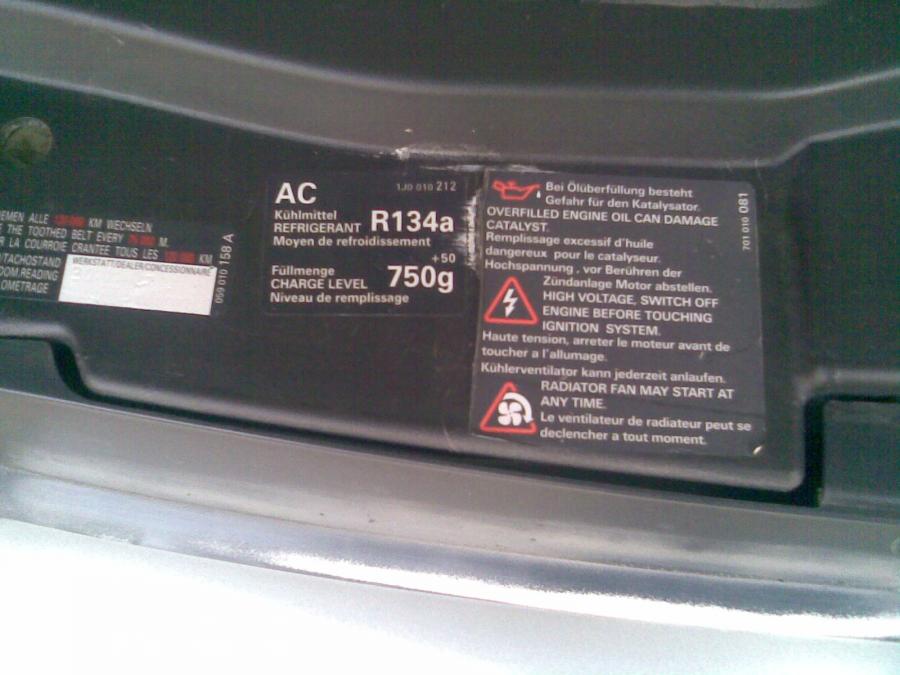

Am completat recent cu freon, aveam vreo 400 grame si a bagat vreo 800, a mers foarte bine un timp, dar la primul drum mai lung, dupa vreo 4 ore de mers pe canicula, m-am trezit brusc ca nu mai functioneaza AC-ul deloc.
Completarea s-a facut cu acel robot care intai scoate tot si pe urma baga. Exista posibilitatea ca ala sa fi ... uitat sa bage si ulei? Sau nu avea cum?

Se pare ca nu de la ulei mi s-a tras, am inteles ca de fapt compresorul are uleiul lui separat, la care nu se umbla. Acel ulei care se baga in instalatie odata cu freonul e putin ... vreo 10 grame.
