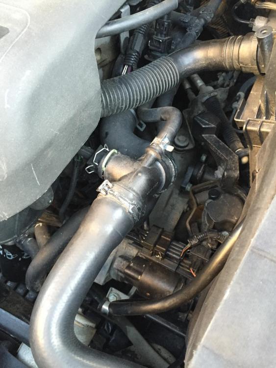

Salut, am si eu o problema, este primul an in care imi face figuri clima. Am un Golf IV din 2000, motor 2.0 AQY fara climatronic. Daca masina merge la drum lung, clima nu se opreste, dar la mersul in oras dupa un timp se opreste si cupleaza iarasi cand se mai raceste. De aici am tras concluzia de un senzor de temperatura cu probleme. Nu imi apare nimic pe vag com deoarece nu are canalul HVAC, neavand climatronic. Freon este, a fost reincarcat de curand. Ventilatoarele merg, daca scot mufa din senzorul de pe radiator si fac punte merge si pe pozitia 1 si pe pozitia 2. Releul a fost schimbat. Nu mai stiu ce sa mai fac. Am incercat sa elemin problemele rand pe rand si tot asa face. Unde mai are senzori? Ce ii cupleaza/decupleaza ambreajul de la AC? Mentionez langa baterie sunt 2 coturi de plastic fiecare avand cate un senzor, sunt pe instalatia de apa, si au fost schimbati si aceastia. O idee? Imi cer scuze daca am omis ceva, am cautat si nici o idee nu ma aducea la problema mea cu ce s-a mai discutat inainte.
verifica (schimba) senzorul G446 (F38) care tocmai asta face, taie compresorul cand se incalzeste prea mult motorul.
Am gasit un senzor langa stergator pe partea soferului cu 2 pini ce are codul:1H0959625. Ala e? Statea in namol si frunze acolo, prea mult nu prea pot vedea deoarece nu pot scoate stergatorul. Interesant ca merge AC in mers la drum lung si 10 ore dar in oras cand apa ajunge la 90 decupleaza(nu fix cand ajunge la 90 dar dupa ce se incalzeste). Daca acela e senzorul, acum merg sa cumpar unul nou.
NU, ala este sa taie compresorul la temperaturi de sub 5 grade, Ala de care vb eu trebuie sa fie pe un furtun de apa pe la motor.
DA, la ala.

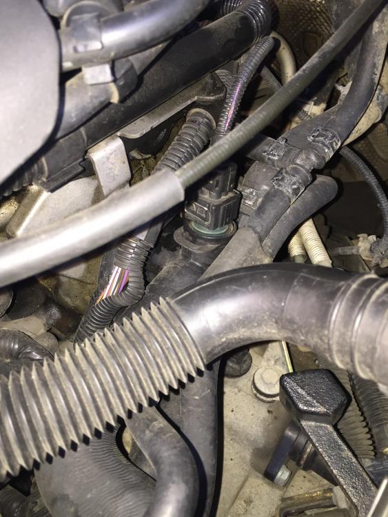

Am 2 senzori pe aceeasi conducta de apa. Primul cel dinspre radiator are doua fire verzi iar cel din spate dinspre cabina are 4 fire. Care o fi? Oare pot sa vad ce masoara in vag com la engine undeva?
Cel cu 2 fire este incriminatul.
