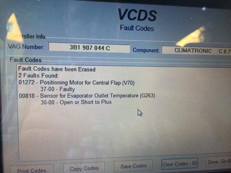

Salut! In continuare am probleme ca nu gasesc pozitia senzorului de temperatura pe vaporizator. Zilele trecute cand merge clima imi arata 0 grade si cel de temp g263, si g191. Nu am prins sa fac diagnoza si cand nu merge clima, dar am o eroare persistenta la senzorul g263. Azi m-am apucat sa dau jos bordul si am gasit pe partea soferului senzorul 1ho 907549a cu conexiunile un fir verde si gri, si celalalt maro si alb. Acesta e?

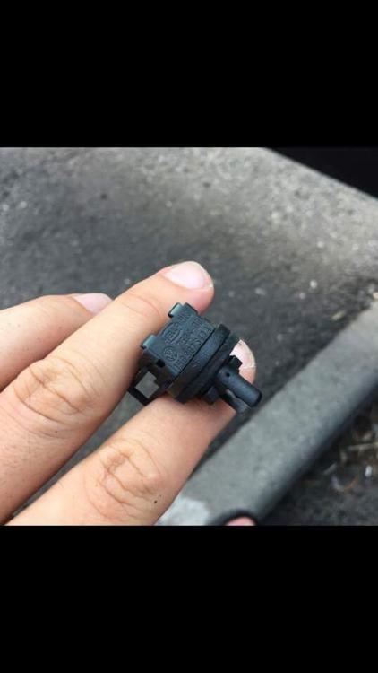

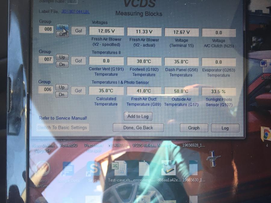

Este din 2001, cu climatronic, cod motor azd. Senzorul acesta l-am gasit relativ deasupra pedalei de acceleratie. Acestea sunt valorile masurate. Pe etka online nu scrie unde e senzorul g263 pe care am eu eroare... mentionez ca valorile inregistrate sunt dipa ce a mers pe econ si 25 grade timp de 10 minute.IMG_8673.thumb.JPG.cf4f84ce3fdb5a1570cbe3438b0ea18f.JPG
Acesta e senzorul cu pricina, scuze de dublu post dar de pe telefon nu am putut posta doua poze. Pe langa acesta am gasit acel senzor situat inainte de ventilator(in dreapta) in spatele torpedoului, dar nici un al treilea senzor. E posibil ca acest senzor sa aiba dubla functie sa fie g191 si g263? Intreb pt ca au aceeasi temperatura in urma masurarilor.... daca nu in ultima instanta stiti cumva la ce pininde la climatronic ar trebui sa ajunga datele de la senzor? Ca in ultima instanta decat sa imi stric concediu ii pun o rezistenta de 4, 3 kohm. Am fost cu ea si la service la vw si au zis ca nu stiu si sa las masina doua saptamani ...

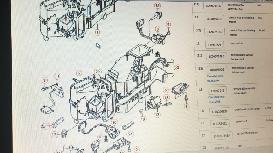

Am gasit aceasta schema pe internet pe etka online... eu am gasit fizic exact senzorii din poza, 15 si 17....15 sigur e cel de intake... sa fie 17-le g263? Acela este cel pozat mai sis si cu firele de care ziceam
Fiind din 2001 nu mai cauta acei senzori deoarece ..... nu exista.
Totusi, care este problema la tine? Ce valoare ai la shut off cand nu merge ?
Tu nu ai decat cei 4 senzor, G17, G89 g192 si cel de pe panoul de clima.
Am eroare g263 si la shut down by evap sensor....nu mai stiu cifra. Sa fie asta senzorul de pe pozitia 17?
Codarea este 11000, am incercat cu 01000 si aceleasi simptome si erori le am
Revin cu un update, acum imi da compresor shut off 12... nu mai stiu ce sa mai fac

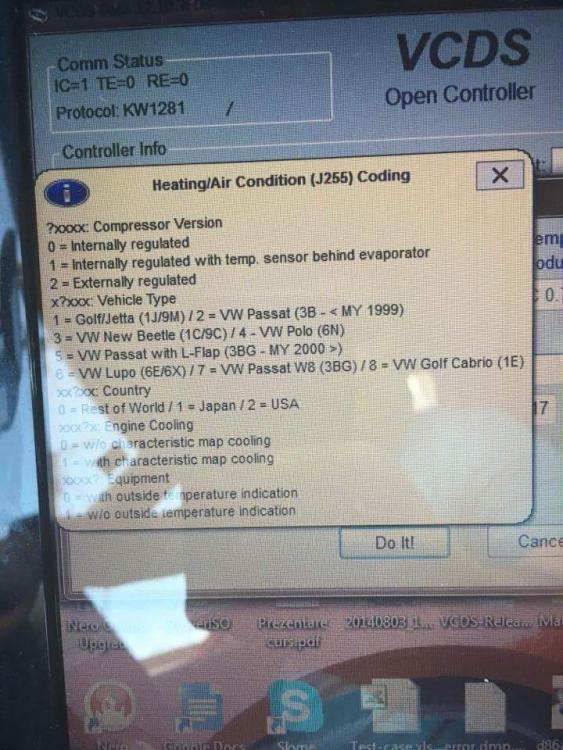

Pune o poza cu ce apare la balonul de pop=up la coding. 12 inseamna ca e oprit de ecu via can.
Aici este,
daca fac codarea cu 0 (internaly regulated) nu 1 (internaly regulated with temp sensor after evap) singura diferenta e ca dupa ce sterg eroarea, nu mai reapare eroarea de senzor.... atat, in rest nu merge, si tot 12 shut off code apare la senzor
Modificat de PaulG91
PAi fa codarea cum trebuie, fara senzor la evap.
Vezi ce probleme si ce codari ai mai facut aiurea pe ecu.
11000 era initial( adica cu senzor pe evaporator), am facut-o 01000 adica fara senzor pe evaporator, este singura codare facuta vreodata pe masina, in continuare nu a finctionat, asa ca am pus codarea inapoi cum era initial(adica 11000).
