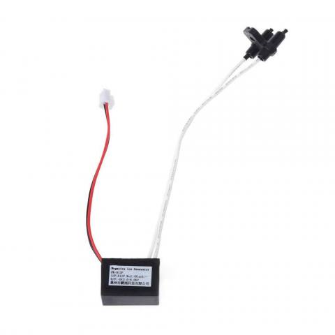

As prefera sa se monteze niște emitere UV-C pentru a menține curat evaporatorul. Se pare ca Jaguar avea intenția sa implementeze sisteme UV-C dar nu știu in ce stadiu e proiectul lor.
UV-C este doar cu lampa.
Sunt 'ionizatoare' la 12v la fel ca cele de AC pentru locuinta. De ce nu incerci prima data cu asa ceva?
