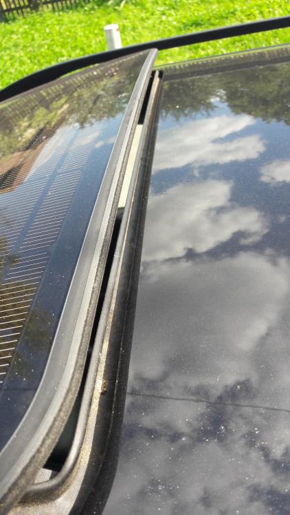

Mie imi scapa ceva,din poza pusa de Edy para ca trapa se ridica cu tot cu cheder,ramanand muchia tablei plafonului fara nimic altceva,din alte poze se vede inters,ca se ridica doar sticla si ramane un cheder care acopera muchia tablei,puteti sa imi spuneti cum e defapt.

Da se saltă cu cheder cu tot.

Multumesc Edy pentru poza,intradevar se vede clar acum ca are o muchie facuta la presa care nu se poate reproduce.
