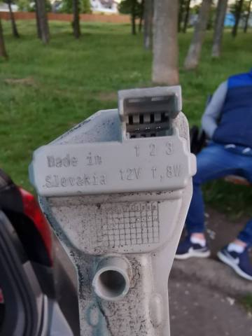

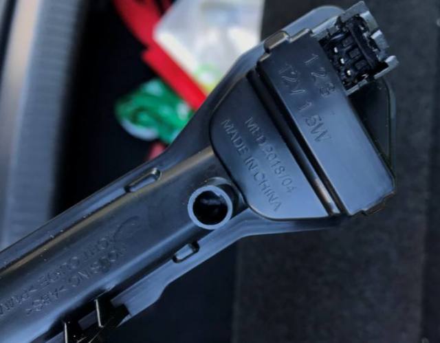

Am o problema cu golful meu 7...e modelul 2019 (7.5) de curand am achizitionat semanlizatoare dinamice pe care nu le aprinde, calculatorul le identifica ca fiind arse si nu le aprinde. Aceleasi semnalizari puse pe gplf 7 2014 functioneaza fara probleme. Pe semnalizarile originale care doar clipesc, este scris 12v 1.8w pe cele de inlocuit dinamice 12v 1.5w MFD 2018/04......cum de merg pe 2014 si pe 2019 nu...? Exista solutii sa le pot pune totusi..?

Incearca sa iei legatura si sa discuti cu cel de la care le-ai cumparat. Fiind un produs chinezesc, nu avem o solutie exacta. Eventual o rezistenta montata  dar nu as face asa ceva....nu merită

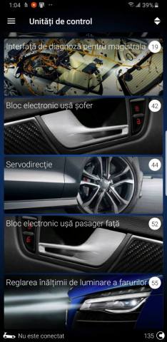

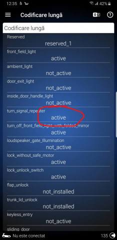

stie cineva ce canal din vcds controleaza semnalizarile de pe oglinda.....?
Adica ?
@shumy_id te referi la semnal on/off al semnalizarii din oglinda il gasesti in longcoding bloc electronic pe usa respectiva stanga sau dreapta 42 respectiv 52 , ce anume vrei sa controlezi la semnalizare in afara de a fi activa sau nu, nu prea exista alta optiune
Ma gandeam ca pot adapta ceva.....am luate semnalizarile dinamice de mai sus si cautam solutii...ce e drept cele cumparate sunt pentru un consum de 1.5w iar originalele 1.8w....
In fine nu am gasit solutii si am echipat cu ele doua golfuri 7 unul 2013 si celalalt 2014 fara probleme...si...am comandat altele care sa fie pe consum 1.8w exact ca cele originale...daca nici astea nu functioneaza alta solutie nu gasesc....
