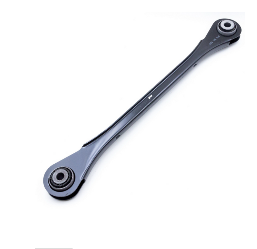

Va salut!
Care e diferenta intre cele doua brate si care ar fi motivul pentru care nu ar fi interschimbabile? Ambele au 500mm, modelul vechi, 2002-2010 are un singur PN: 7L8501529 si merge si pe stanga si pe dreapta, modelul nou, 2011-2018, PN: 7P0501529 (stanga) si 7P0501530 (dreapta). Motivul e ca trebuie sa-l schimb pe ala de pe dreapta (le voi schimba in pereche) si modelul nou nu-l gasesc de la producatori consacrati cum ar fi Lemforder sau Meyle. L-am gasit de la Metzger sau Moog, dar am o retinere.
Mi-am achizitionat si 2 bare stabilzatoare, fata si spate, bulina verde pe fata si galbena pe spate astea fiind cele mai groase din cate exista, plus bucse noi. Momentan am galben pe fata si liliac pe spate si cam se simte ruliul la schimbarea directiei.
Multam fain pentru orice sugestie.
Model vechi:
Model nou:
4830244993_w640_h640_iyul-tyaga-razvalna
Modificat de adidas00
La articulații e musai OEM, altfel e garbage!
