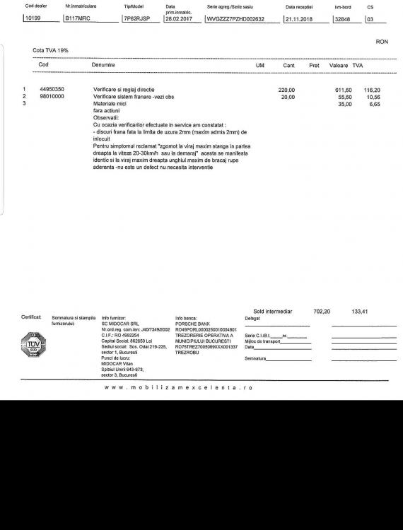

Eu unul sunt posesor de Touareg din 2017, achizitionat de nou 286cp. De ceva timp ma confrunt si eu cu aceeasi problema zic eu. La viraj maxim stanga aud un zgomot in partea dreapta. Am fost la Midocar Vitan si au ajuns la concluzia citez: unghiul maxim de bacaj rupe aderenta - nu este un defect nu necesita reparatie. Asta dupa ce masina a fost tinuta mai bine de 48 de ore pentru urmatoarele operatiuni: geometrie, verificare trepidatii la franare la viteze de peste 140 km/h, zgomat la viraj stanga maxim pe partea dreapta s dupa ce am urlat ca inca nu aveau un raspuns.  Acum intreb, de ce nu a facut si in primul an sau in primii kmScreenshot_20181129-195224_Gallery.thumb.jpg.0a8a202cf0a4375215e37a723f555dba.jpg? Masina are 32.000 km ( placute schimbate fata spate la 20.000 km cu un cost de 3.900 lei la Porsche Buc.Nord) si domnii mi-au recomandat sa schimb discurile de frana intrucat au ajuns la gradul maxim de uzura 2mm spun ei. Masina se afla inca in garantie pana in martie si nu stiu daca ma plimba si asteapta ca masina sa iasa din garantie si apoi sa gaseasca si defectul daca exista. Ce ma sfatuiti?

Masina este Touareg Supreme V6TDI BMT,  262CP/193 KW, AG 8, cutie automata si nu are 286 CP cum am scris initial. Masina este achizitionata de noua din Romania, reprezentanta Porsche. La achizitionare masinii mi-au spus ca are 4 ani garantie, din care 2 ani conform Conditiilor de Garantie(fara limita de km) si 2 ani ( anul 3 si 4 de exploatare socotit din data de livrare) conform Conditiilor de Garantie Suplimentara cu limita de km 120000. 12 ani garantie la perforare prin ruginire; 3 ani garantie pentru defecte de vopsea. Chiar daca are garantie  din ce am vazut pana acum atitudinea celor de la Midocar Vitan si Porsche Buc. Vest nu este in beneficiul clientului. Nu poti spune unui client cu o masina in garantie fara sa o vezi sau sa o verifici ca, citez: sa vedem daca face obiectul garantiei, daca ati luat o groapa? Incerc sa monitorizez simtomele; iar din ce am vazut pana acum doar la viraj maxim se aude acel zgomot. Indiferent de service rezultatul este acelasi, fara sa te certi nu rezolvi absolut nimic.

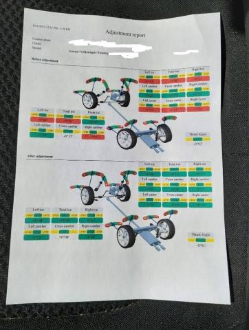

Salutari. 3 intrebari am. Touareg 7p 2012. Am observat ca la rotile de vara la cauciucurile vechi pe care le-am inlocuit uzura era mult mai pronunțată pe exteriorul pneului. Fostul proprietar mi-a spus ca a mers 99% pe confort avand suspensii pneumatice si asta ar fi motivul geometria masinii fiind "setata" mai mult pe normal. E posibil asa ceva?
Daca as dori sa refac geometria mecanicul meu mi-a recomandat sa merg la VW sa o fac. Diferențele de pret sunt semnificative. Garaj "normal" 70euro max, VW 250euro min. Locuiesc in Franta. Argumentul VW ar fi ca daca masima are suspensii pneumatice, ACC, faruri adaptive etc, geometria se poate face doar de ei pentru a fi totul ok.

E directia "stramba" ca sa zic asa. Orice service respectabil ar trebui sa te rezolve, nu e nevoie de nici o diagnoza. E o procedura relativ simpla, se foloseste un laser pentru alinierea rotilor si niste chei inelare :)

Vorbim de 7P  cu pneumatica si procedura din service manual este complexa si nu degeaba costa 250 euro cum zice colegul @naighbaxxx  :
Precautions
The Touareg is not your typical vehicle to align. It has a stability control system that needs a recalibration of the steering angle sensor if the toe front or rear is adjusted.
On vehicles with air ride systems, lifting the vehicle for a repair requires that the vehicle lift mode must be activated. The vehicle lift mode switches the air suspension control off. This prevents readjusting of the air springs when the vehicle is lifted. Vehicle lift mode is automatically switched off at a speed above 3 mph.
Use the following procedure to deactivate the air suspension:
1. Switch on the electrical parking brake.
2. Switch on the ignition.
3. Press the LOCK button in the center console for 5 seconds.
The “Vehicle Lift Mode” is Displayed In the Instrument Cluster and the Indicator Lamp is the LOCK Button Flashes.
Inspect the tires before alignment. According to VW, the tread depth difference may be no more than 2 mm on an axle. Also, the service information says wheel alignment should not be done until the vehicle has been driven 1,000 to 2,000 km (621 to 1243 miles), since it takes this long for the coil springs to settle.
Front Suspension
At the front of the Touareg is a double wishbone with a tall knuckle. The suspension can have either air or coil springs. The lower control arm inboard mounts have factory-installed cam bolts to adjust the camber and caster. The front lower cam bolt adjusts camber and the rear bolt adjusts caster.
The most common failure on these models is the lower shock bushing. Upper control arm bolts are torque-to-yield with a torque spec of 50 Nm and a turn of 180 degrees.
Rear Suspension
The rear suspension is a multi-link setup with a large lower control arm. Toe is adjusted with the toe link and camber is adjusted using the cam bolt in the lower control arm.
If the rear tires have inner edge wear, inspect the bushings for damage. Most likely, the bushing that attaches the knuckle to the lower control arm is damaged.
Concluzia......nu lasa masina pe mana oricarui mecanic cu o cheie si  laser . Ai dori sa auzi de niste posibile consecinte daca nu este facuta operatia cum trebuie ?

Ca sa nu continuam discutia  si sa mergem in directia offtopic  , indiferent ca folosesc toti laser , VW foloseste  "procedura corecta  "  definita in Elsa/Etka.  Atata timp cat sari un pas din procedura , operatia facuta este egala cu zero.
