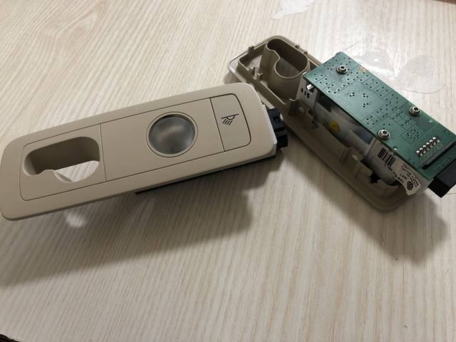

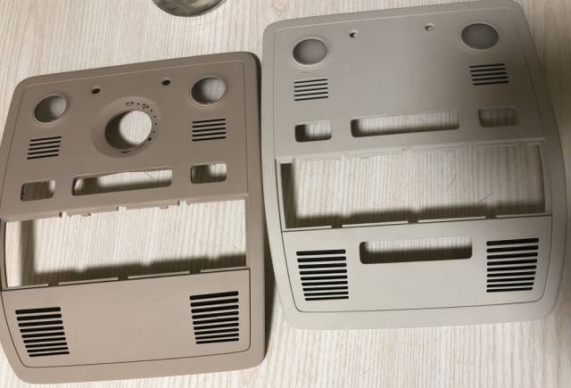

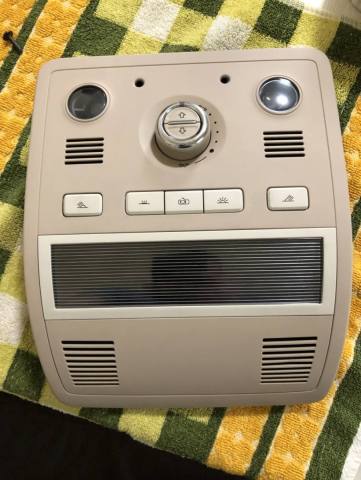

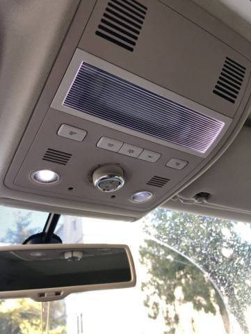

Ultimul retrofit, am pus plafoniera cu led de pe facelift si in fata si in spate iar acum am tot interiorul cu leduri oem inclusiv portbagaj, torpedou si portiere partea de jos. Partea interesanta e ca plafoniera a fost cumparata de un amic de pe ebay uk si surpriza a fost ca iluminatul butoanelor era pe rosu si nu alb cum e normal la facelift. Pe spate, butoanele sunt iluminate alb dar smd-urile alea se pot inlocui foarte usor cu unele rosii.
O problema ar fi ca butoanele si geamul ala sunt gri iar plafoniera mea e bej dar nu e problema ca le pot cumpara noi la preturi relativ mici.
Cu toate ca nu sunt deloc fan al luminii reci, per total e mai interesant acum, pare mai "modern".
