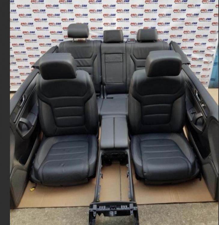

Salut, sunt din Bucuresti. Iar interiorul este acesta:
arata bine.... completeaza-ti si profilul.

In concluzie cine dorește sa faca acest retrofit este destul de pnp si se face intr-o zi de munca cu condiția sa aveti tot interiorul, ilustrat in pozele de mai sus.
Singura problema întâmpinată a fost legata de airbaguri si centuri, intrucat interiorul a fost cumparat din Germania, firmele de dezmembrări nu au voie sa vad centuri, airbaguri iar acestea erau tăiate in scaune, asa ca am folosit airbagurile mele si senzorii de prezenta pentru scaunele fata.

Am gasit pe olx exact acelasi interior (pozele) pe care l-ai postat si tu.

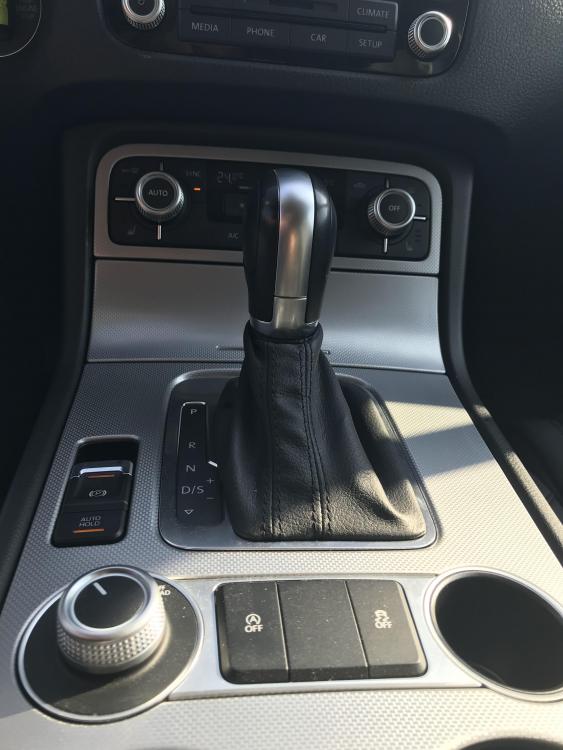

Azi am reusit sa Montez si scrumiera alaturi de ornamentul unității de climatizare.
in concluzie am înlocuit toate trimurile Piano black, care mi-au placut dar se întreține foarte greu, cu cele honney comb.
