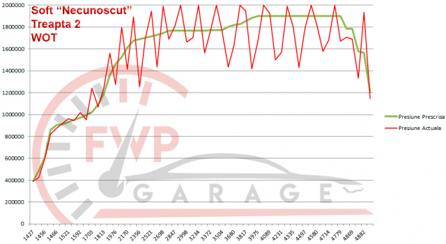

Vezi ca ai ajuns la ce am spus mai sus .. despre valorile astea marite si fum :) . 220 cai si 470nm pe motorul tau cu totul stock.. eu abia am scos valorile astea cu dpf off, egr off si evacuare pe 63mm cap coada...
Ti-a dat f tare in injectie, de aici si fumul excesiv.. un AFR (air fuel ratio) prost .. etc..
Pe langa DPF care probabil n-a fost afectat, exista sansa sa afecteze si pompa de inalte (CP3), care nu poate sa duca valori prea mari de presiune constanta.
Nustiu de ce in loc sa-ti corecteze explozia de cuplu si liniaritatea puterii .. ti-a crescut atat de mult puterea si cuplul.
Sa nu fie vreun tuner care are mape deja facute... si le schimba intre ele.. sa iti fi pus un stage1 agresiv... de test.. poate asta e mai bun.. (tu stii mai bine ce ti-a facut).
In alta ordine de idei, mai bine ca n-ai ramas cu softul ala, la un mers agresiv pentru perioada indelungata risti sa iti prajesti DPF-ul, masina asa cum e stock nu are o racire prea excelenta (pe partea de intercooler etc), probabil EGT (exhaust gas temperature) ajunge la valori extrem de mari cu puterea acelui soft ..

@bubu182 Nu am de gand sa fac mare tam-tam pentru ca oamenii totusi s-au comportat ok si circumstantele au fost un pic ciudate in sensul ca primul soft s-a lungit pana seara tarziu si eu trebuia sa plec la drum. A2-a zi i-am zis ca nu e ok si a aranjat cu cineva local sa-mi puna stock pana revin. Intre timp el a plecat in concediu dar mi-a zis sa ma intorc linistit la colegul lui ca softul e pregatit pentru intoarcerea mea. Banii mi-au fost returnati iar cat timp masina a scapat o s-o iau ca pe o invatatura de minte.
Din păcate se pare că e cam problema cu tunerii zilele astea care nu reușesc să obțină ce promit (vezi celălalt topic cu discuții aprinse pe subiectul asta)... Dacă te mai răzgândești cu softul, poate ai noroc și găsești pe cineva să facă treabă bună, nu sa scoată cele mai mari numere și să omoare mașina. Un 205-210 cai ar trebui sa fie in stare sa scoată complet safe pentru motor și cutie, fara fum, dpf off sau alte modificări, că doar nu e un motor apar acum câteva luni pe piata...
470 Nm mi se pare enorm de mult pentru DSG (DQ250) care teoretic tine maxim 400 Nm. Si eu sunt de parere ca ar trebui sa te orientezi catre o remapare mai putin agresiva si safe pentru cutie.

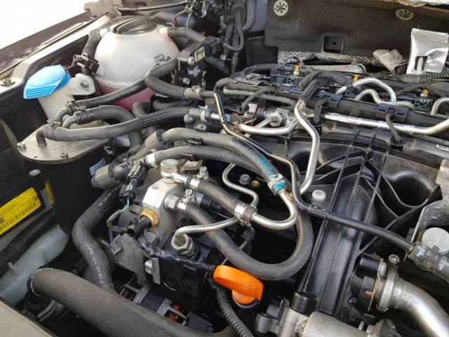

ce simptome aveai si cat te-a costat schimbul cp3?
Publicat (modificat)
Nu am avut cine stie ce simptome. La un schimb de consumabile am observat 2-3 bobite in filtru, vizibile doar cand straluceau in lumina lanternei, si cum atunci planuiam sa-i dau masina lui taica-miu sa bata europa cu ea, am zis sa fac upgrade-ul.
Inainte de schimb simteam oarece trepidatii cu motorul cald, la relanti, in special in timp ce masina era in D. Dar pentru ca deja vazusem bobitele in filtru si masina inca are injectoare cu J am zis ca probabil au fost un pic afectate si ca aia ar fi cauza trepidatiilor.
Pompa veche am dus-o la colegul EEXCALADE pentru analiza si concluzia a fost ca e in stare perfecta si ca schimbul nu era necesar.
Dupa schimb am observat ca trepidatiile au disparut, in special cand selectez D nu se mai simte mult diferit fata de neutru, iar ca bonus motorul e mai silentios la turatii mari.
Pompa e ceva R70 care accepta 5 bari pe intrare, dar am avut mult joc de glezne pana sa o fac sa se impace cu softul masinii. Practic doar contactul colegului racingparts, de la Brasov, a imblanzit-o
Pretul piesei a fost 500 de euro, daca tin bine minte, o am montata de 1 an.
