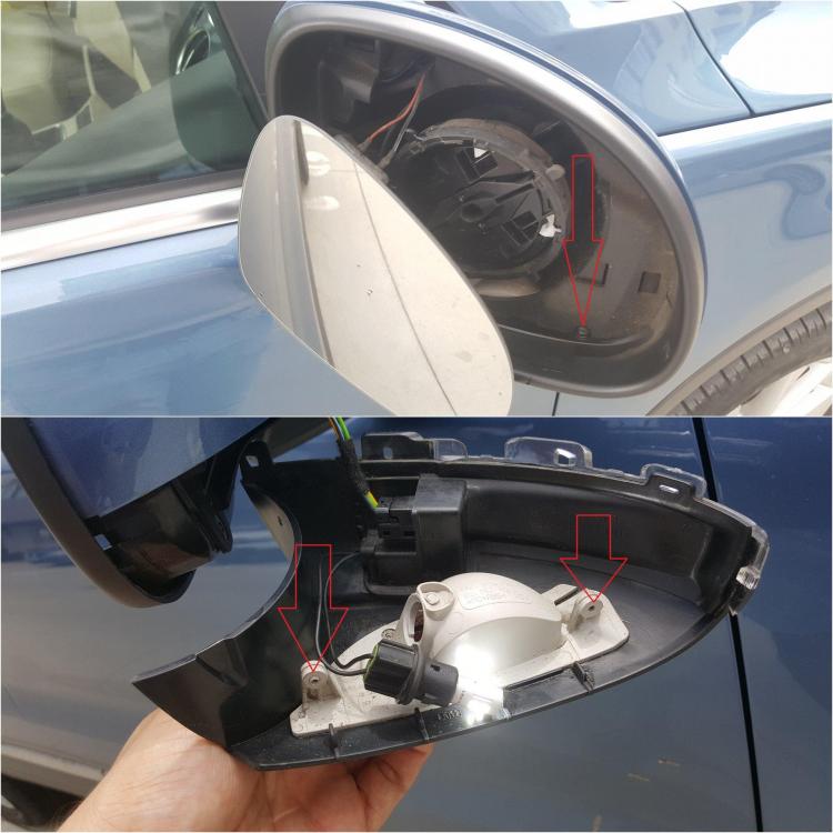

Mi-am luat azi o mica Tzapa cu lampile de sub oglinzi. Am comandat doua lampi de china care spuneau ca sunt compatibile si pe Tiguan 5n/2
Dupa ce am desfacut oglinda am vazut ca sunt diferite cele care sunt montate pe masina , de fapt sunt lipite de partea jos a oglinzii , nu se pot scoate .
O sa ma orientez doar pe becuri led in acest caz :D
Cum ai desfacut oglinzile? Imi poti spune mai detaliat ca si eu vreau sa schimb becurile cu led-uri, dar mi-e cam frica sa trag de oglinzi.
@grp Deschiderea ei e relativ simpla :
Se lasa oglinda jos la maxim apoi din partea central sus se trage de sticla oglinzii ( preferabil cu o scula de plastic de clipsuri)  , sticla iese usor.
Apoi se scot cele doua suruburi marcate in pozele de mai jos. De acolo doar partea de jos se poate scoate , sunt clipsuri doar pe exterior , se vede in poza de mai jos.

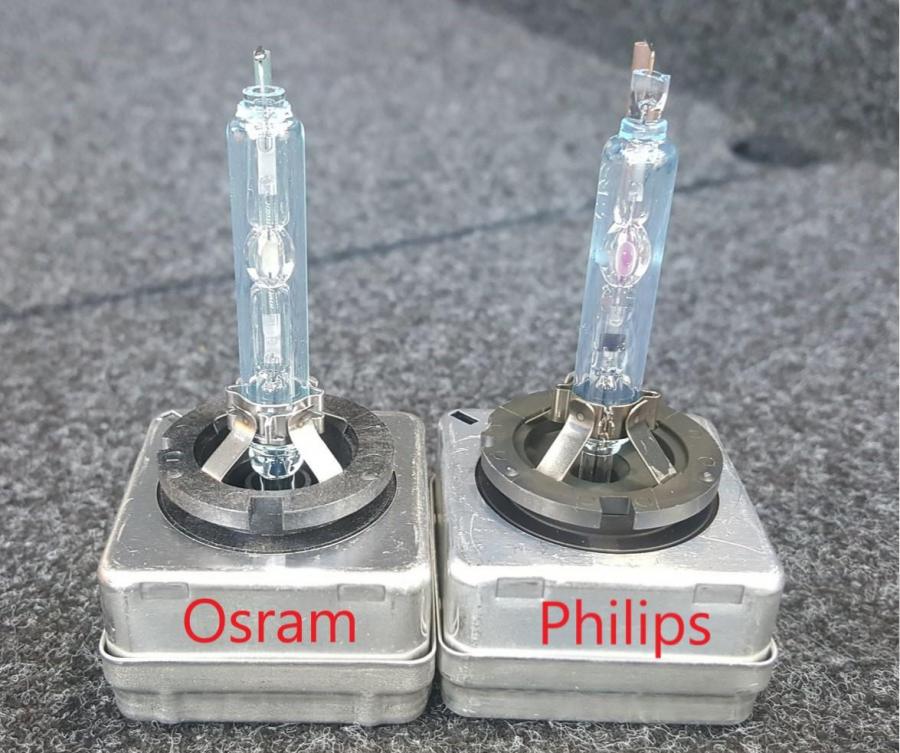

-cat au fost becurile? Cum adica la cele vechi se simtea dupa 2h, lumineaza mai slab dupa 2 ore de cand sunt aprinse? Ca se incalzesc prea tare sau de ce...

- Becurile au fost ~700 ron  de la importaor autorizat Osram .  Cele vechi la pornire erau OK  apoi dupa putin timp de rulare erau OK-ish( se vedea clar ca era loc de mai bine)   dar daca mergeam mai mult de 2 ore cu ele parca nu se mai vedea nimic in distanta .....  uite mai jos diferenta , cel de la Philips se vede clar ca era pe duca...
Sincer sa fiu diferenta cred ca este mai mare de 100% .....intre cele vechi si cele noi.
Pentru ca sunt o groaza de FAKE-uri pe piata recomand ca la livrarea sau ridicarea lor (daca veti opta pe Osram)  sa verificati seria de pe cutie pe siteul oficial Osram . Asa veti afla informatiile despre cand s-a produs si ce serie de bec trebuie sa contina cutia respectiva.  Eu am facut asta la livrarea coletului de fata cu curierul , ca deh....OCD ,  daca erau ceva neconcordante refuzam pur si simplu coletul.
