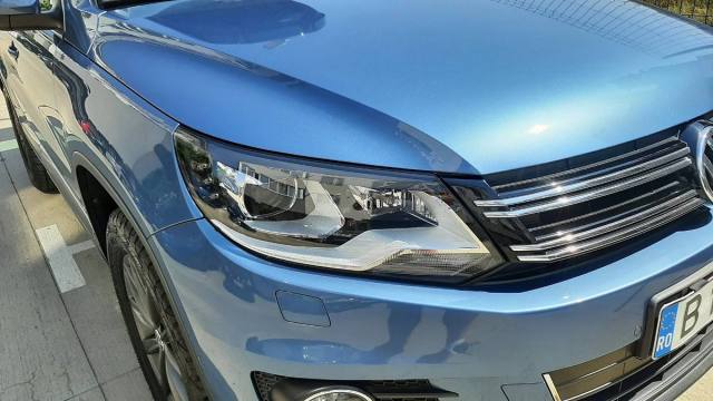

m-am ales cu o crapatura in farul dreapta fata ,care nu mi-a dat mare bataie de cap dupa ce am pus folie pe el , acesta nu a mai luat apa in interior .  Problema este ca in vara aceasta am constatat ca s-a extins crapatura si la partea din spate a sticlei asa ca nu aveam ce sa mai rezolv.....deja intra multa apa in far....pageF3.thumb.jpg.ed1e1a5844bb1a03dedc7d97a7eef7b3.jpg
Decizia am luat-o spontan pentru ca am vrut sa fie afectate si restul componentelor din far.  Nu am gasit in timp util un far cu cod care sa contina Dinamic Light in dezmembrari , ce am gasit nu m-a satisfacut , asa ca a trebuit sa iau o decizie pentru ca urma  perioada in care eu nu mai aveam timp de masina si urmau sa vina ploile.....
Am mers pe varianta schimbare de sticla, Producator de china , care are deja o folie instalata pe ea . A venit inclusiv cu capse care le inlocuieste pe cele OE.
Rezultatul final este super , montat , demontat fara probleme .

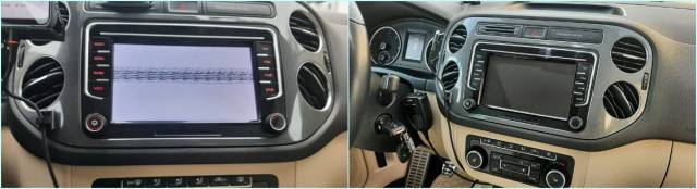

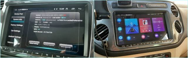

Navigatia care mai sus o rezolvasem cu update de firmware , a cedat complet...... la inceput cu ecran alb apoi se stingea si se aprindea cu flashuri cand vroia ea.
Navigatie ca navigatie , dar eu facand drumul noaptea , flashurile aleatorii imi distrageau atentia de la condus asa ca am fsot nevoit sa lipesc ceva peste ecran pentru durata calatoriei de dus.
La destinatie , am luat o decizie spontatana -> sa o schimb ->  asa ca am cautat rapid ceva pe android , de preferat 13 si care putea sa livreze rapid  , eu fiind in Timisoara inca 5 zile ....am gasit un vanzator pe OLX care mi-a pus la curier navigatia in aceiasi zi , iar in ziua urmatoare la ora 18:00 deja aveam noua navigatie instalata pe masina:
Un model de china care a costat 500 lei , are android 13 , Android auto si se comporta fix ca un telefon.....nimic special aici de spus decat ca sunt foarte multumit , instalarea a fost rapida , am refacut toate setarile de pe fosta navigatie si in maxim 2 ore era gata....  Se misca foarte bine , nu se blocheaza , deja am facut drum de 10 ore cu Waze aprins non stop si nu a facut nici un crash.  La 500 lei si modul de folosire m-a scos din cacao cat am fost in deplasare.....

@tavitara  Da , placuta cu leduri are forma de U -  se poate demonta complet si apoi repara dupa caz , doar ca este mai mult de munca sa se desfaca. Odata data sticla jos , restul componentelor sunt prinse cu suruburi sau clipsuri deci se pot scoate  si servisa.
Bun , macar exista solutie , multumesc

@grp Nu am scos-o eu 😁  Cea veche a fost taiata cu un flex mic de jur imprejur apoi curatat canalul cu pistolul de cald si diferite unelte. A durat cam 2 ore operatia de desfacere si curatare canal .
Lipirea celei noi a fost facuta cu mastic dedicat.  La final a stat la cuptor si presata pe pozitie la scoatere apoi aplicate capsele finale de montaj.
@Doomy mda, mi-ai reconfirmat ceea ce presupusem deja. Mi-am luat un far spart și am încercat să îi scot "sticla" fără să-i stric canalul, dar nu am reușit. Până la urmă, am aruncat farul la gunoi întrucât nu merge desfăcut fără să tai sticla și apoi cu vreo freza mică si alte instrumente să scoți din canal tot ceea ce a rămas. Mă gândeam la o operațiune de înlocuit lupe și sticle după un timp, dar e foarte complicat și riscant. Păcat ca nu le mai fac ca înainte, le puteam customiza/repara mai ușor.

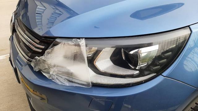

Drum in urma caruia am gasit o surpriza :
Nu inteleg nici pana azi cum s-a putut intampla asta pentru ca inca avea adezivul pe far foarte puternic , bucata ramasa am scos-o cu mare chin , asa ca nu vad cum curentul de rulare sa fi facut asa ceva..... a fost o munca titanica cu alcool IPA sa sterg tot adezivul de pe far dar intr-un final a iesit ca nou.
Eu am observat in mers acest lucru , am crezut ca am luat o punga pe capota ca am vazut ceva care flutura  pe partea stanga cand eram pe autostrada.

Ciudat tare cum s-a desprins folia de pe far. A fost expusa cumva la caldura mare?...ma refer de la bec cumva?
Cheers 👍.
Modificat de pronet
@pronet drum bun !
Folia nu cred ca a fost expusa la cald , a inceput sa se desprinda din cel mai "rece" punct al farului , daca era ceva de la bec se desprindea de la celalalt colt...zic eu.
Nenciu Victor
nu a fost calitativa. probabil ai dat ceva banuti pe ea dar shop-ul a montat ieftin. de la caldura nu se desprinde.
Pacat, du-te la alt shop si monteaza la ambele. De dat jos cu fehon-ul din ce stiu eu se da jos sau cu aburi ... dar in situatia ta asta e.

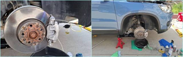

La inceputul lui Aprilie am schimbat si eu anvelopele de iarna cu cele de vara , prima data cand am asteptat atat de mult , dar vremea a fost cu pretentii mari .

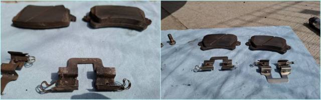

Odata cu schimbul de anvelope am curatat si toate placutele de frana  + etrierii + gresat culisele de la etrieri , apoi am aerisit franele :
Totul a decurs ok , placutele spate sunt iar uzate mult mai tare decat cele de pe fata , sunt uniform uzate  interior/exterior  , asa ca la sfarsitul verii le voi schimba iar .  Tot pe ATE merg pana se vor uza discurile.

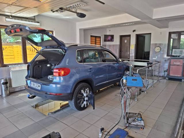

Pe drum spre Valcea am costatat ca masina tremura la viteze de peste 110kmh.....nemaipomenit  , cu alea de iarna nu tremura deloc , acum brusc tremura si cu rotile proaspat echilibrate. :banghead:
Au trecut cele 3 zile, nu am avut timp sa ma opresc sa rezolv ceva la masina asa ca m-am limitat din a circula cu viteza  , m-am intors si primul lucru care l-am facut a fost sa verific personal
Erau diferente mari pe spate ... asa ca am fugit direct la geometrie
Am constatat ca problema a fost inca de la geometria de  anul trecut de aici :
Long Story short , mi-a selectat alta masina in calculator cand a vrut sa vada valorile de comparatie  -  model de Tiguan de US cu Rline .  Daca selecta acel model rotile erau in parametrii , daca selecta pe cel de Europa erau alte valori :screwy:
Rezolvat cu Geometria , dar tremuratul a ramas .  Asa ca m-am dus in alta parte pentru a venrifica rotile , care teoretic erau proaspat echilibrate .  Am constatat ca absolut toate erau prost echilibrate.....diferente chiar mari !  una din ele avea 110G diferenta de echilibrat fata de plumbii pusi deja pe janta .  Dupa ce a fost refacuta a cerut total 40 grame. Bani aruncati la prima echilibrare ...asa ca de acum m-am invatat minte si de acum ies la test de drum.
Am rezolvat si cu tremuratul.....am iesit apoi pe autostrada sa testez si totul a fost ok.

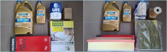

La inceput de Iunie am comandat setul de revizie ca sa pregatesc exploratorul cum trebuie pentru vara :

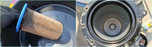

MI-am facut timp sa fac personal filtrul de motorina si sa curat cum trebuie carcasa +procedura de rulare pompa:
Surpriza placuta aici a fost ca nu am gasit filtrul atat de curat niciodata !  era curat , aproape ca nou ! Inclusiv carcasa era fara impuritati !
