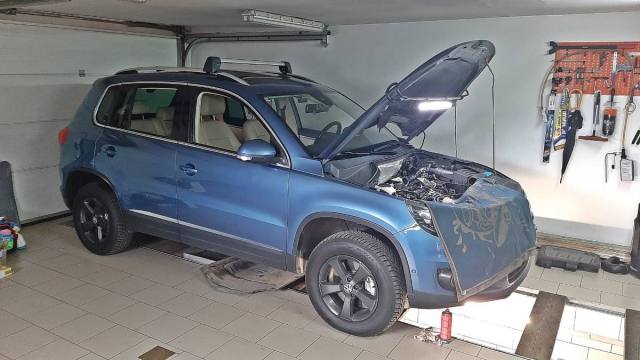

asa ca am bifat si reviza mai mare la 161.500 km  , sub pragul de 10k mai precis la 9400km de la ultima .
Revizia actuala a inclus
- Ulei +filtre motor (the usual)
- aerisire ambreiaj
- Gresare timonerie

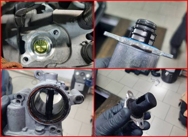

- Curatare carcasa filtru motorina
- Verificare regulator presiune si curatare

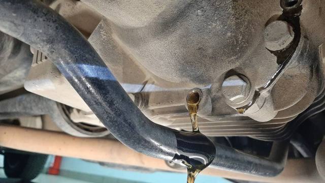

- Curatare clapeta de acceleratie +degetar ->18.000km de la ultima curatare .
- schimb ulei la cutia de viteze ->  52.000km de la ultimul schimb
- Schimb ulei diferentiale fata + spate -> tot 52.000km de la ultimul schimb.
- Curatare carenaj trapa fata +spate si lubrifiere corespunzatoare
Tot la Catalin @EEXCALADE de la Bacau am bifat aceste operatii dupa cum urmeaza:
- regulator curat fara span , doar cu cateva impuritati care iar au reusit sa treaca de filtru
- clapeta de acceleratie  spre medie de murdara , nimic special aici.

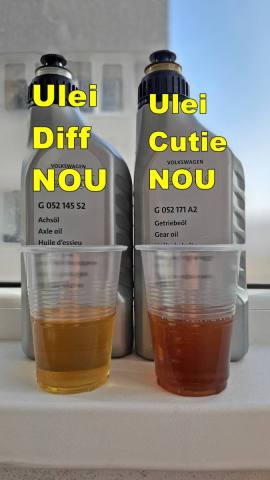

- Odata ce am trecut la schimbul lichidelor aici am gasit o surpriza
Uleiul din cutia de viteze si din diferentialul fata erau peste medie de arse , chiar spre nasol de arse daca ma intrebati pe mine ,la doar 52.000km de la ultimul schimb......
In timp ce diferentialul spate ar mai fi mers pana la pragul de 60.000km fara probleme .
Cam asa trebuie sa arate noi
Destul de nasol daca stai sa te gandesti ca multi ( dar foarte multi... ) considera uleiurile acestea 'pe viata' ....:huh:
Trecand peste asta , lichidul de frana de data aceasta era in regula , putin inchis la culoare dar nimic anormal aici , de data asta nu l-am mai "ars" .

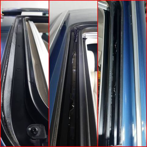

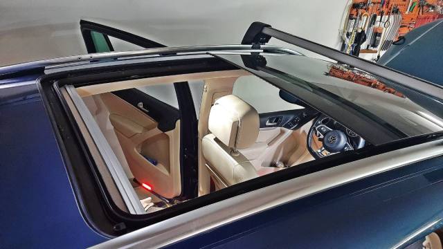

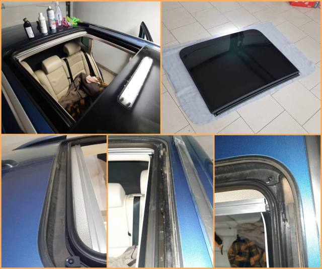

In timp ce Catalin lucra de zor la explorator pe o parte , eu lucram pe cealalta parte  si anume o curatare corespunzatoare si "totala" a trapei.
Asta presupune deschiderea partii din spate , curatarea colectoarelor , chederelor , mai pe scurt spus a intregului carenaj de trapa ...
Operatia aceasta am facut-o anul trecut in aprilie  aici :
, cu 1,5 ani in urma sa zic .
Nu am gasit mare lucru de curatat , se vede ca se mentine bine daca partea din fata este curatata periodic page3.thumb.jpg.4bc442d95466ddd07d70badd4e939357.jpg
Tac , pac , vaselina ,diverse solutii magice  +multa  munca de cot si in cateva ore iese ca noua .
Aplicat lubrifiantul original pe sine spate+fata , asa ca ma pot bucura de ea fara griji mult timp de acum incolo.
La final am instalat geamul de la trapa inapoi conform specificatiei VW pentru a evita zgomotele neplacute cauzate de vant.  Surprinzator a fost ca de la ultima "servisare"  s-a lasat cu 1 milimetru si nu era corect pozitionata cu toate ca am strans suruburile corect. Se poate sa fie si de la sesiunile mele de explorare in care caroseria lucreaza peste medie.  Voi monitoriza pozitionarea si vedem in timp ce voi constata.
Operatia aceasta cred ca poate fi facuta si la 2 ani distanta , vedem daca rezista piticii de pe creier atat timp.

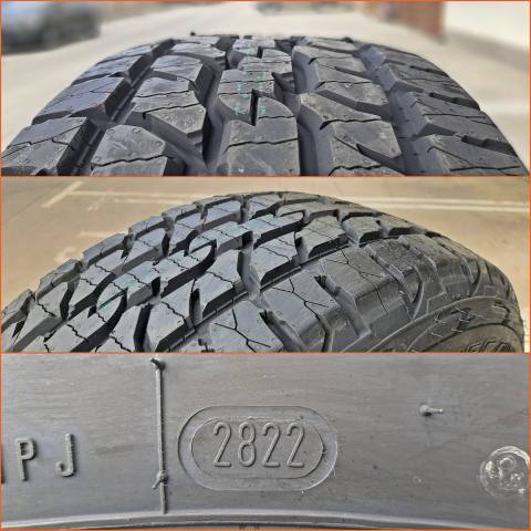

Anvelopele vechi erau Dot 2019 (1219) si mai aveau carne destula  ~60% , cu 6 mm de profil  , nu neapararat de schimbat , dar intrau in anul 5 de la productie in curand si ceva imi nelinistea piticul de pe creier .  Au vazut destule locuri , am tras de ele destul de mult asa ca mertita sa fie pensionate .  In glorie fara nici o pana !

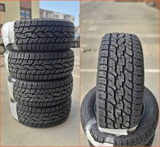

Asa ca Out with the old and In with the New!   vin noile anvelope Cooper Discoverer ATT 235 60 R17 cu dot 2822 . A fost cel mai recent dot gasit in toate magazinele in care am cautat.

Anvelopele de iarna au ajuns la semn dupa aproape 3000km parcursi iarna aceasta ,  asa ca dupa un total de  doua ierni sunt carne de tun , cel mai probabil prin vara voi incepe cautarea de alternative pentru acestea.
Acum o luna am vazut ca au inceput sa apara crapaturi fine pe flancul nokianele de 5 ani, crapaturi care nu existau cand le-am montat in noiembrie si nevrand sa risc ceva am inceput sa caut anvelope noi.
Pe shortlist am avut LM005 si TS 870, iar factorul determinant in favoarea Conti a fost durabilitatea scazuta a Bridgestone remarcata in mai toate review-urile. Dupa aproximativ 2k km in ultima luna de cand le am sunt foarte multumit de comportament in toate conditiile, inclusiv zapada cazuta in buzau care era sa ma blocheze la ai mei :)
De curiozitate cati km ai parcurs cu ele in total?
@kkhheelloo  ~17 500 km pana acum  ..... din pacate am aflat si eu de acest aspect   abea dupa ce am constatat pe pielea mea.  Ma astept la un minim de 30k km/4 ani  la o anvelopa de iarna.
Nu pot sa spun nimic negativ de franare , aderenta  ud/uscat , zapada........mi se par foarte performante ......vedem pe ce ma orientez , am si eu in vedere TS 870 .  Vedem la vara ce gasesc pentru urmatorul sezon rece  :)
crapaturi in cauciucuri atat de noi ... sunt clar unele probleme, nici macar la chinezisme nu am avut problema asta
ontopic - faine cauciucurile, profil destul de agresiv, cu doar 73dB 😳 - vad ca sunt listate ca allseason-uri - intentionezi totusi sa le folosesti doar vara?
cand mi-am luat toamna asta pe dinozaurul #2 cauciucuri ma uitasem si la astea - insa mi-a fost teama de C-ul la franare pe ud. Ai avut probleme in acest sens?
Crapaturile au aparut in anvelope vechi de 5 ani si care mai aveau cam 6 mm, dar oricum ar fi fost ultima lor iarna. Ciudat mi s-a parut ca la montaj nu aveau crapaturile. Poate au aparut pentru ca mancat niste buc-mamaia cu 4 persoane de vreo 4-5 ori in decembrie. Si asa am revenit la conti dupa ts850 si premiumcontact 5 pe logan :).

@mad_kat Eu nu am avut problema cu crapaturile , doar uzura prematura .
Anvelopele Cooper le folosesc doar pentru vara , iar ca performanta nu am gasit anvelopa AT cu clasa mai buna decat C si mai ales la dimensiunea asta.
Nu am nici cea mai mica problema la franarea pe ud/uscat sau aderenta laterala sunt chiar mai bune decat Michelin avute anterior  .   E clar ca este diferenta intre anvelope dedicate de asfalt si acestea care sunt AT , nu contest asta , dar nu vad diferenta ingrijoratoare.
 Avand in vedere ca deja am 40.000 km de experienta pe ele pe  toata gama de drumuri , am decis sa continui tot cu ele !  Mi se pare ca sunt win / win la aceste aspecte. zgomotul simtit este mai mic decat la cele de iarna ....cel putin asta e senzatia  , iar siguranta oferita de acestea este in materie de rezistenta la gropi , taiere ....etc   este  un mare plus .
@kkhheelloo  inca un minus pentru LM005  care nu este legat de performanta lor , este faptul ca sunt foarte moi !  sunt niste baloane la propiu .....am facut 7 pene cu ele in 2 ani de zile fara mers in offroad !  Ultima pana chiar acum 2 zile .....   strapuns de o sarma mica indoita..... :dry:
Tot citesc pe diferite grupuri si cam peste tot gases pareri comune indiferent de marca , atunci cand anvelopele sunt performante cu clasa A sunt predispuse la uzura rapida pentru ca asta inseamna performanta aia de franare .....:tuktuk:
Da, cred ca daca vrei A la franare pe anvelope de iarna care oricum sunt mai moi, inerent le scade durata de viata. Probabil de aceea pe dimensiunea mea LM005 este singura cu A la franare. Oricum e relativa treaba cu clasificarea aderentei pe ud, pentru ca o face producatorul nu vreo entitate acreditata, si daca imi aduc bine aminte cand am citit niste norme pot exista diferente de niste metri buni la franare intre diferite anvelope dar sa fie incadrata in aceeasi clasa.

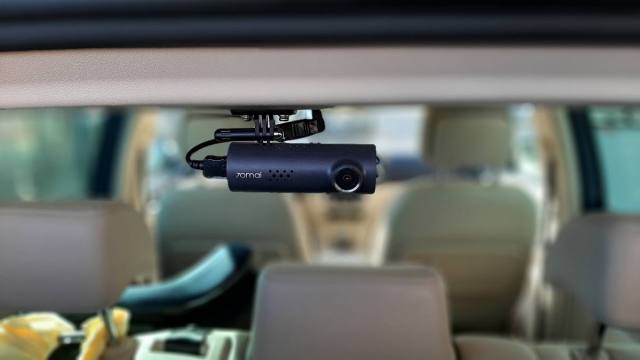

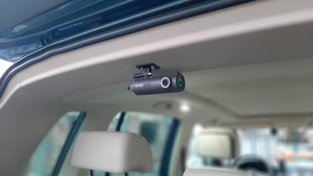

Pentru prima data de cand am tiguanul am avut nevoie de o inregistrare de pe camera de trafic montata in spate .....din fericire nu pentru mine , pentru a ajuta pe un participant la trafic care a fost lovit de cineva care nu isi recunstea vina  , am vazut in oglinda scena , am tras pe dreapta si cand dau sa scot de pe camera inregistrarea .......
Am vazut ca Rexingul care era la datorie de peste 8 ani (fiind preluat de pe Golf) nu a mai inregistrat de peste 3 luni de zile , pornea , arata ca functioneaza dar dupa 10 sec corupea toate inregistrarile.......asa ca in loc sa predau o filmare m-am dus sa dau cu subsemnatul  ca martor .
Asa ca de urgenta a trebuit sa imi fac timp sa instalez o noua camera pe spate , am mers rapid pe modelul 70Mai 1S , clasic si  fiabil....cel putin dpdv al meu ca deja folosesc un 70mai 1D pe fata de peste 4 ani.

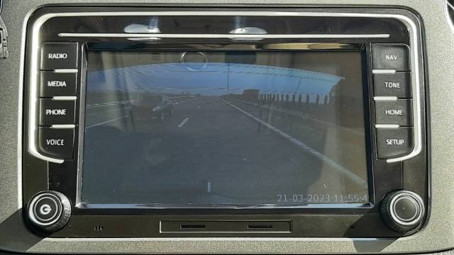

Vizualizarea penru 70mai o fac de pe navigatia masinii daca este cazul , un avantaj al androidului :)
