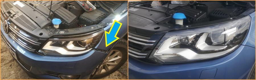

Cum se prinde partea asta care sta in afara ? prin presare , cu cleme ?
La mine sta ridicata putin in coltul superior si m-am gandit ca e o clema rupta - nu vreau sa desfac farul ptr asta , eram curios de sistem
@tavitara Prinderea la bara este in felul urmator
Se trage lateral pentru desfacerea celor 4 clipsuri , daca clema unui clips este rupta bara nu mai sta corect la linie.  Exista sansa ca la unul din clipsuri bara sa fie impinsa prin spatele lui si de aceea sta ciudat.
Daca trebuie inclocuita piesa , trebuie desfacute si 2 suruburi de la aripa  .  Piesa pentru 5n2 este asta :
