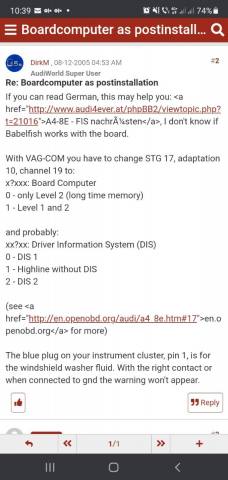

Care sunt operațiunile pentru activare BC la A6 c6 4f 2006, arata doar autonomia. Mentionez ca am codat coloana, dar nu s-a schimbat nimic. Ce mai trebuie codat?
Montezi manete, codezi 16 coloana si 17 ceasurile
Intra in adaptari si vezi acolo o sa gasesti blocul aferent optiunilor. Acolo modifici pt bc. Eu ma duc direct, nu imi aduc aminte exact pe de rost, acum. Oricum, sunt sigur ca găsești info pe Google,  daca te apuci sa cauti
Am căutat pe Google dar nu am găsit  decât câteva  pagini șterse.
Am să văd pe instrumente ce pot coda.
  • cogdao changed the title to Computer bord la A6 c6
E...nu ai cautat cum trebuie, eu am gasit la prima cautare....10 secunde a durat. Poftim....
